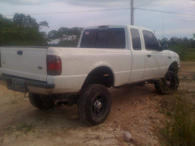

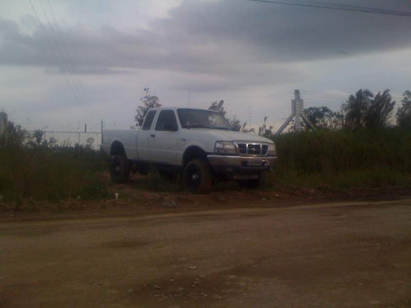

    Vai ter gente dizendo que bloco de madeira não serve, mas se a madeira for muito dura serve sim. Fica tão bom quando um bloco de metal. Passa óleo hidráulico e deixa secar antes de pintar.
    Edintruder, o bloco é de metal hahahah, é que foi usinado um dia antes dessa foto e ai ja tinha pegado essa cor de ferrugem, depois vou passar uma tinta preta no bichinho pra ele não enferrujar.
    Citação Postado originalmente por TarsoDL Ver Post
    Gostei...
    Realmente hoje andei o dia todo com o carro e não quero mais tirar uma polegada não, vai ficar assim, tirei umas fotos e achei linda a mocinha hahahah segue as fotos que tirei:
    -img_3268_zps3516b956.jpg-img_3276_zpsdc51f4f5.jpg-img_3271_zpsa3206819.jpg-img_3270_zps5e9a586d.jpg-img_3272_zpsf7921ef0.jpg
