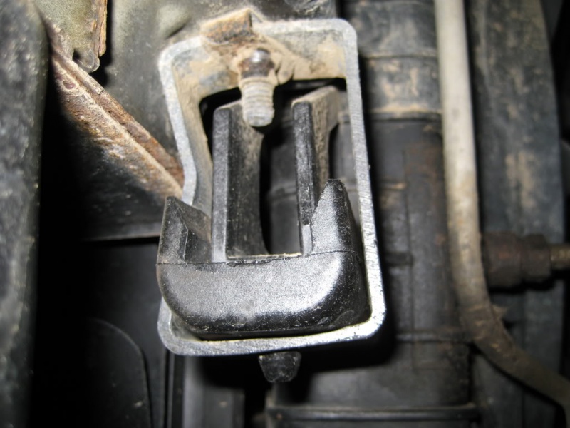

    Citação Postado originalmente por cassiouru Ver Post
    Para o radiador as peças necessárias vieram no kit.
    No carro a parte de baixo dele fica apoiado em cima de dois suportes, um de cada lado, e a parte de cima é apenas parafusada lataria frontal.
    Ai o kit veio com dois suportes que abaixam o radiador em 3".
    Os suportes são parafusados na parte de baixo do suporte original do carro, e o radiador vai preso nesses suportes novos, ficando então na altura original quando a carroceria subir.
    Anexo 436079
    Esse quadrado de ferro é o suporte que veio no kit, a coisa preta dentro dele é o radiador, e esse suporte está parafusado pela parte de cima no antigo suporte original do carro. É meio confuso mas olhando bem a foto da pra entender.
    Quanto a parte de cima do radiador é só uma chapinha de ferro de 3" de cada lado, que fica parafusada onde o radiador estava, e o radiador vai parafusado nelas.
    Parachoque traseiro é a parte mais difícil, sem peças do kit você vai ter que construir uma peça em uma tornearia, acho que é o único jeito. Um torneiro consegue fazer sem problemas.
    E cuide da barra de direção, levantando 3" como eu fiz ela precisa de um extensor, você vai ter que fabricar um também.
    E já te antecipo um problema que acontece em alguns ao terminar a instalação.
    A barra de direção com o novo angulo mais inclinado, vai ficar muito próxima e talvez encostar no defletor de calor da turbina. No meu caso encostava e deixava a direção muito pesada. Eu resolvi tirando o defletor de calor da turbina, dei umas marteladas, coloquei de volta e ficou bom.
    Poste ai quando levantar a bixa, abraço!
