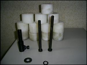

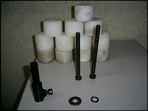

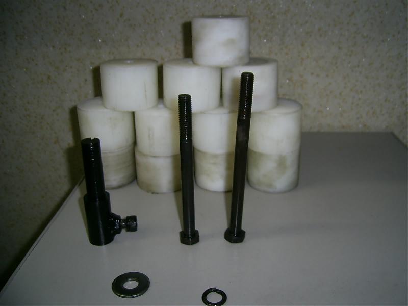

    Já que vou ficar com a Ranger, estarei fazendo umas melhorias nela, incluindo o Body Lift de 2", graças as dicas e ajudas dos colegas do forum.
    Já estou com os 12 calços,12 parafusos 12mm, e alongador de câmbio (Valeu mesmo Edintruder). E o manual da Keko também (Valeu Walter). Estive esperando para ter quase todas as peças para fazer o body-lift o mais rápido possivel, pois uso o carro no dia-a-dia. Então fiz esse tópico para ir colocando os custos, fotos antes/depois e problemas que poderão aparecer.
    Os custos até agora:
    12 calços Nylon 65mm por 2" de altura: R$ 110,00
    6 Parafusos 12mm com 16cm de altura e 6 parafusos 12mm com 14 cm de altura: R$ 115,00
    Alongador câmbio: R$ 25,00 (peça importada de um torneiro especialista, o cara é bom mesmo )
    Mão de obra do mecânico já acerta: R$ 150,00 (Eu não falei Walter, que conseguia por menos que você imaginava?)
    Agora é so parar a bicha no estaleiro, e ver os problemas que irão dar (com certeza tem que alongar os suportes dos parachoques dianteiros, e o elevador do estepe) que iremos ver quando ela estiver desmontada!
    Ahh, no começo irei continuar com os 31", e depois irei colocar os 33"
    Em anexo, as fotos das peças...
    Miniaturas de Anexos Miniaturas de Anexos Ranger Body Lift 2" - Mais uma!-pic_0067.jpg   Ranger Body Lift 2" - Mais uma!-pic_0068.jpg   Ranger Body Lift 2" - Mais uma!-pic_0069.jpg
