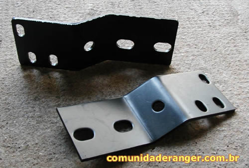

    Alguem tem as medidas das peças dos suportes dos parachoques?
    Colocamos o calço agora so falta os parachoques!
    Em anexo, as fotos...

    Ojaneri, a distância lateral entre os furos do suporte dianteiro é 18 cm, então a chapa deverá ter no mínimo 23 cm de largura e altura de no mínimo 18 cm, pois tem uma diferença de nível de + ou - 5 cm e mais a diferença dos 8 cm. Na minha usaei duas chapas lisas, sem o recorte central, de 1/4".
    no parachoque traseiro, usei a mesma chapa com 10 cm de altura e 15 de comprimento, porém eu cortei os suportes originais e soldei essa chapa com a furação do chassis. No meu caso, achei mais fácil fazerf isso do que desmontar os parafusos engripados e fazer as dobras na chapa de 1/4", visto que a morsa que eu tenho em casa é pequena para fazer esse tipo de dobra numa chapa dessas.

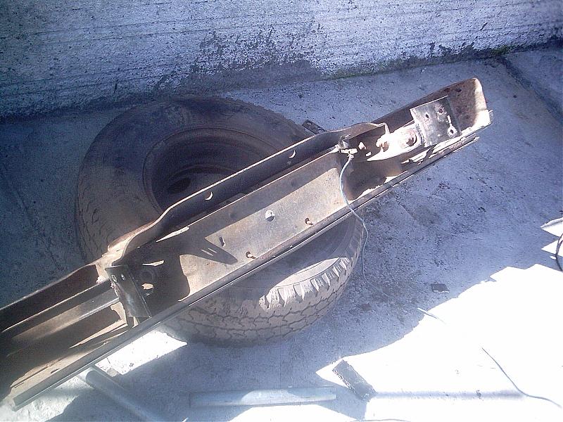

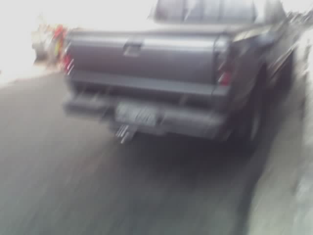

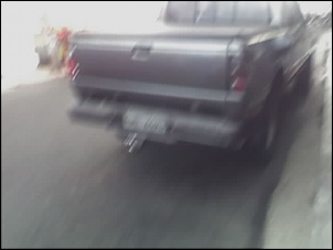

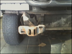

    Algumas fotos,com a garra do parachoque, o suporte dianteiro, e uma bem borrada do parachoque traseiro que ainda nao mexi!

    foi mal da dica lá em cima, porém olhando essas fotos estpu tentando me lembrar e acho que fiz o recorte central da chapa para encaixar no chassis.
    Esse outro recorte é necessário se tiver farol de milha dianteiro mesmo, consta esse recorte no manual da keko.

    Medidas eu não tenho, mas usei a mesma barra chata pra fazer os suportes dianteiros a traseiros. Na frente é só cortar a barra chata e fazer os dois furos com 80mm de distância. A trás á um pouco mais complicado, porque são 4 furos e tem que dobrar a barra chata em forma de S. Não usei solda, mas tive de usar um prensa hidráulica para fazer as curvas. As curvas são as mesmas do suporte original. É só usá-lo como referência...

    Viajei com os parachoques sim, o dianteiro já corrigido para o BL, mas o traseiro mais baixo que a carroceria...feio, mas sem problemas !
