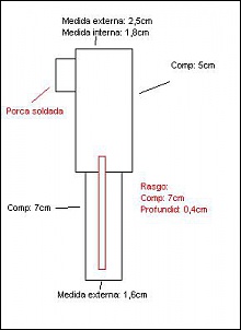

    Para constar, um diagrama do Alongador de Câmbio..em breve fotos do mesmo!
    Miniaturas de Anexos Miniaturas de Anexos Ranger Body Lift 2" - Mais uma!-alongadorcambio.jpg
