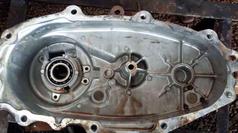

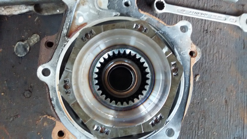

    Pessoal, seguinte.... li todo o tópico, assisti ao vídeo postado pelo Edintruder porém não consegui descobrir o problema...
    Minha explorer está fazendo um barulho muito feio, principalmente quando engata a reduzida... Não é no cardã dianteiro, pois o mesmo é novo (troquei por causa da hemocinética e agora tá com cruzeta...)
    Como o problema não parou, resolvi mandar abrir a reduzida, porém a mesma está perfeita, não tendo nenhuma espécie de desgaste ou peças quebradas....
    Alguem tem uma luz do que pode ser?
    Outra coisa, na montagem posso tirar aquele imã que fica na parte traseira, ne?

    Só tira o Imã se não pretendes usar mais o sistema de rodas livres à vácuo.
    O barulho vem da caixa? Pode ser trizeta ou homocinética, mas com ruído característico. Outra coisa, a corrente está boa? O Desnikadu colocou uma corrente nova que ficou pulando recém montada. Deu um banho nele por quase um mês... O ideal é colocar a original Morse, caso essa não seja essa marca...

    Então, a corrente está boa, sem folgas e sem marcas de estar escapando ou encostando no casco....
    O barulho não é frequente e acontece somente com a reduzida ligada e sobretudo quando exige-se maior esforço (subida ou algo do gênero). Ele é bem alto e preocupante, pois dá a impressão que está quebrando algo (é um estalo bem forte).

    O suporte de homocinética do cardam dianteiro está bem firme? Se cair a trava ele desloca e o eixo se atravessa folgando a corrente.

    Edintruder, não sei dizer porque nem sei se tinha suporte da homocinética... estourou tudo e agora fiz um novo cardã com cruzetas...
    O que apareceu de estranho é que o coxim (suporte) da travessa que segura a caixa estava estourado e isso fazia com que o conjunto trabalhasse na lateral... Será que pode ser isso?
    Então a solução seria montar o conjunto novamente e fixar bem o mesmo?

    Edin, com o cardã novo não deveria continuar fazendo barulho, né?
    Após uma revisão detalhada, foi encontrado outro problema... o suporte direito do motor estava quebrado e isso fazia o conjunto trabalhar um pouco inclinado...
    Do resto, nada mais apareceu... Como já abri o diferencial dianteiro, vou aproveitar para tirar a tampa e revisar o traseiro...
