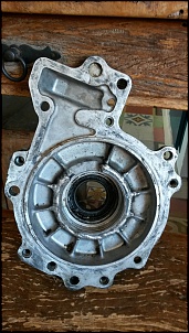

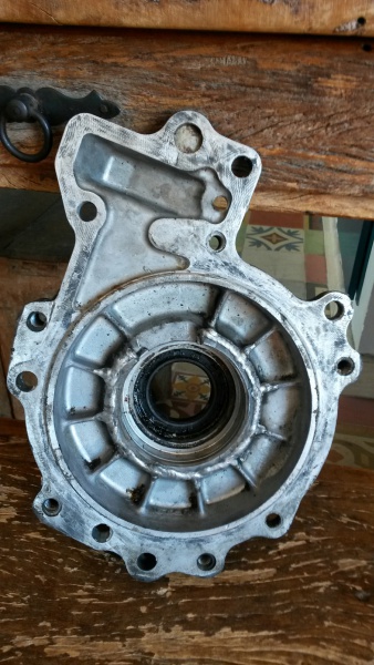

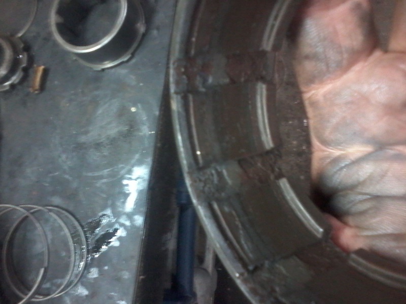

    Edintruder, resolvi o problema de minha CT. A tampa (Foto abaixo) dela estava quebrada. Na parte de dentro, que não aparece ai na foto, ha um local onde o rolamento prende. Este local estava quebrado e fazia com que todo o conjunto apresentasse folga e consequentemente estralasse a corrente. Tentei soldar mas não funcionou. Tive que comprar uma nova e deu certo. Aproveitei para trocar todos os rolamentos e a CT ficou nova.

    Btn, agora abriu a tampa que falas que estava quebrada. A minha é na tampa grande que foi soldada. Essa tampa menor sustenta o rolamento no lugar, e como partiu ela permite o conjunto todo se deslocar alterando a posição dos dois garfos..

    Quanto ao problema que tive com minha CT, seguem as fotos que mostram exatamente onde a tampa quebrou e a tentativa de solda que não deu certo, para aqueles que estejam vivendo um problema semelhante.

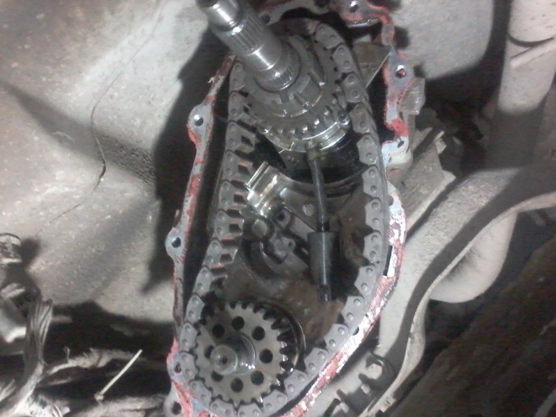

    Ontem abri a caixa de uma Ranger. A corrente estava absurdamente dilatada.
    -img-20150818-wa0028.jpgReparem as incrustações de material nos dentes das peças. Isso fazia a luva travar e não encaixar totalmente a tração dianteira.
    E o culpado do estrago? Óleo errado! Essa CT andou muitos anos com óleo de diferencial. Não lubrifica corrente e não lubrifica pontos mais altos da caixa.

    SZandona, caixa de transferência por corrente usa sempre fluído ATF, assim como as caixas de marchas mais modernas com carcaça de alumínio.
