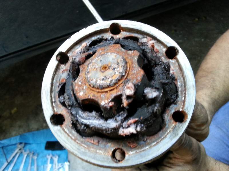

    Hoje foi a minha vez, acho que o barulho vem do bolachao pois fazendo uma revisão na suspensão deu para ver que a coifa rasgou e a graxa não quis mais ficar ali dentro... evitei ao máximo as chuvas, mas agora de madrugada voltando pra casa começou a fazer uns estalos tão grande que quase coloquei a viatura no reboque, vi que colocando a 4x4 hi e tirando logo em seguida com o carro parado ele não desacoplou, dei uma pequena ré e o barulho dos estalos sumiu... Amanha acho que vou tirar ele fora para verificar...
    Voces acham que vale a pena trocar a coifa:
    Coifa Do Eixo Cardan ( Novo ) Ranger - R$ 89,98 no MercadoLivre
    Ou comprar o bolachao inteiro:
    Homocinética Do Eixo Cardan Tração Ranger 4x4 - R$ 580,00 no MercadoLivre
    e alguém sabe onde achar isso em um preço mais acessivel?

    Tirei o meu eixo fora pra ver como estava, desmontei o bolachão, as está tão zuado pra sair que amanha vou ter que dar um fogo de leve pra ele sair da estria (que não parece estar comida...)
    Vou limpar e ver como está realmente... porque não está travado, e no primeiro sintoma de barulho tirei ele fora...

    Se olhares na tampa de tras, tem um suspiro de ar. Se usar a CT submersa por muito tempo entra água e estraga por dentro. Podes colocar graxa, mas é possível quem em pouco tempo o engrezado comece a escapar e fiques sem tração dianteira.

    Caros Amigos e colaboradores , agradeço muito pela ajuda de todos , foi sim de grande ajuda a opinião e presteza de todos vocês .
    Todos os problemas aqui relatados desde o inicio deste tópico estavam relacionados ao meu cardam dianteiro , o Amigo Daniel Shinomoto , desde o inicio já tinha matado o problema , pois teve o mesmo problema em sua Ranger .
    Ao desmontar meu cardam dianteiro foi constatado uma pequena folga na Homocinética , e a mesma também se encontrava sem lubrificação , ou seja completamente seca , foi inicialmente tomada a providencia de troca de seu reparo e lubrificação completa para poder se avaliar se os problemas iriam mesmo ser sanados , mas de nada adiantou , os trancos e barulhos de sininho continuaram .
    Então seguindo as orientações do Amigo Daniel Shinomoto , a solução foi mesmo a substituição do cardam dianteiro , por um com cruzetas nas 2 pontas , e agora todos os problemas desapareceram como num passe de mágica o carro ficou um show , e o maldito sininho e trancos desapareceram .
    Mais uma vez agradeço pela participação de todos , e problemas resolvidos Abraços a Todos Henry

    99,9% dos casos de ruidos na tração da Ranger é devido a folgas e desgaste no bolachão do cardã. Corrente é rarissimo, em ultimo caso...para falar a verdade eu nunca vi uma CT com problema na corrente.
