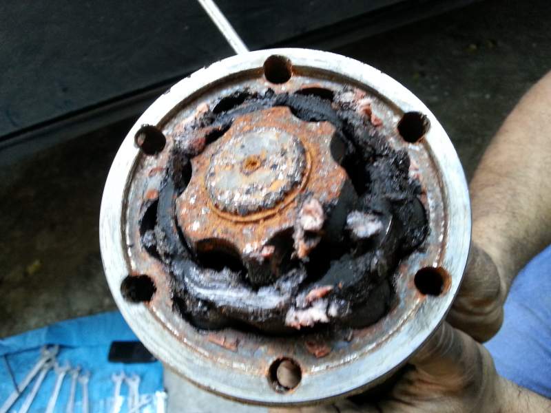

    Postado originalmente por mosselin Ver Post
    Cara c esse anuncio da homocinética de R$ 580,00 for do mesmo vendedor q eu comprei,dá uma olhada melhor e vê c não vale a pena comprar o eixo inteiro montado na época paguei R$ 750 completo zero bala,deve ser o mesmo cara,ele traz direto da Argentina e é original,lembro q na consecionária me pedirão R$2.800,00.
    Tirei o meu eixo fora pra ver como estava, desmontei o bolachão, as está tão zuado pra sair que amanha vou ter que dar um fogo de leve pra ele sair da estria (que não parece estar comida...)
    Vou limpar e ver como está realmente... porque não está travado, e no primeiro sintoma de barulho tirei ele fora...
    Anexo 399290Anexo 399291
