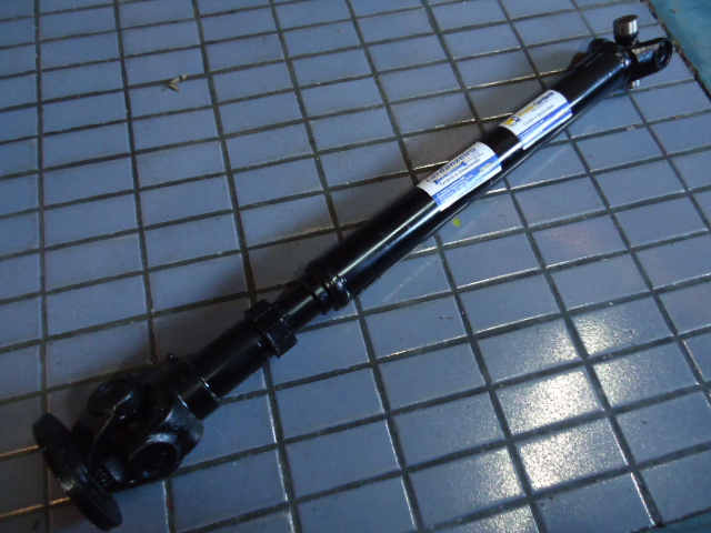

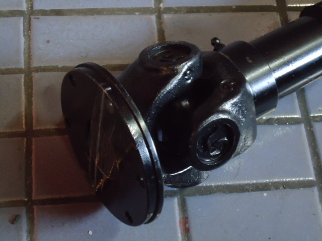

    Caro Daniel , é mesmo como comentou ! ! o Sergio da Prudencardans , realmente não existe como vendedor , negociei a compra de meu novo cardam na segunda feira pela manha , na Terça feira o Sedex estava entregando rsrsrsrsrsr .
    Segue fotos do Novo Cardam da Tração dianteira Ford Ranger 4x4 Fabricação Prudencardans . Anexo 405930Anexo 405931Anexo 405932Anexo 405933Anexo 405934

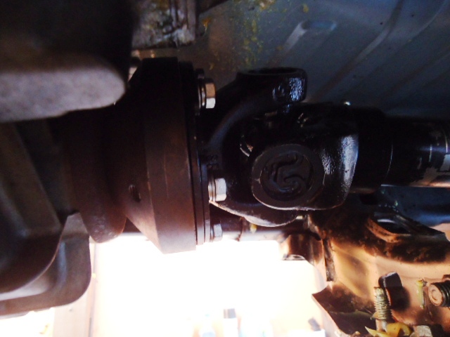

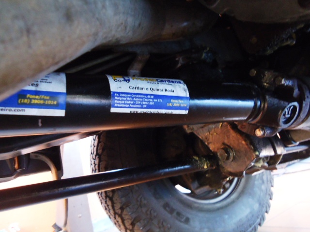

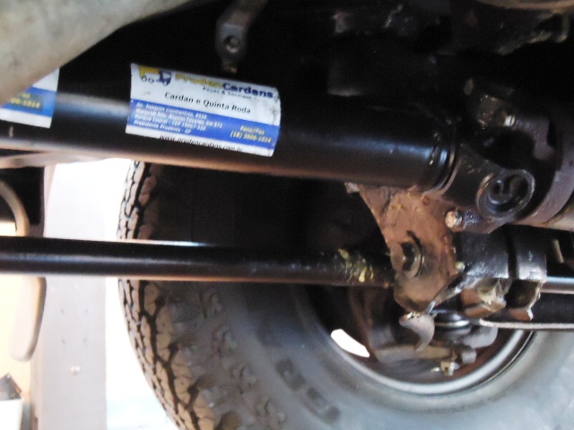

    Aproveito para comentar que meu Cardã já se encontra devidamente instalado e operante , simplesmente um luxo , acabaram os trancos e barulhos de minha tração 4x4 , como o Daniel havia comentado você até esquece que tem cardã dianteiro rsrsrsrsrsrsr .
    Caro Amigo Sergio vou postar aqui fotos do Equipamento instalado para apreciação da comunidade .
    Obs: Pessoal Cardã no Brasil tem nome PRUDENCARDANS e vendedor Técnico chama-se Sergio , o resto e conversa rsrsrsrrsrsrs .
    Anexo 406316Anexo 406317Anexo 406318Anexo 406319
