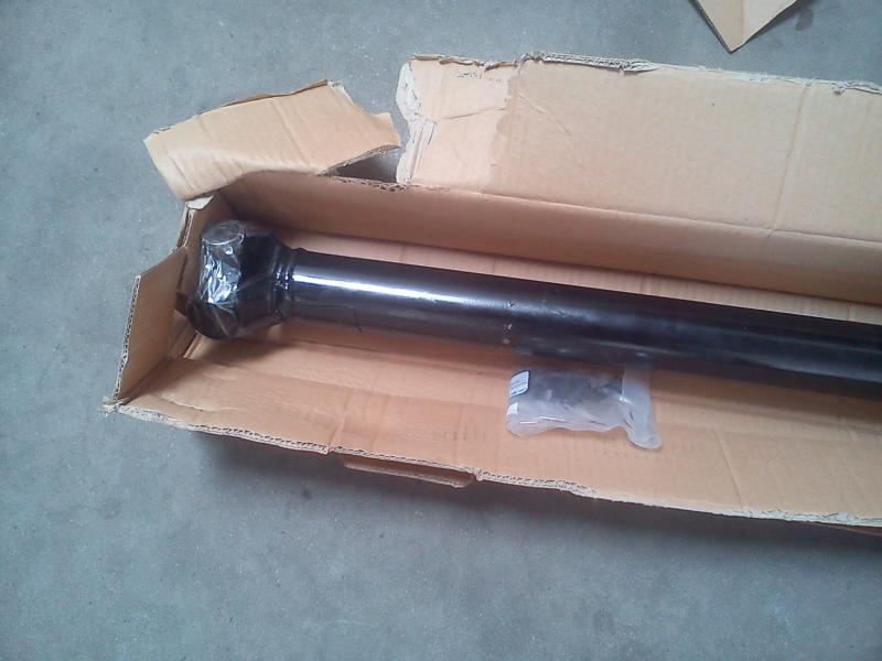

    Comprei o cardã sem bolachão, apenas com cruzetas e luvas.
    Sei que a demanda por essa mercadoria está grande pois em um dos lugares que eu telefonei semana passada tinha 5 em estoque e hoje não tinha mais nenhum e o povo compra mesmo. E olha que era o preco quase do cardan novo no mercado livre e a base de troca!
    Comprei por R$550,00 o cardan sem bolachão e sem troca. Ai vou aproveitar a peça velha e vou brincar de reformar sistema homocinético.
    Quando chegar e instalar posto o resultado. Comprei neste site Cardanzeiro - Loja Virtual e a peça é Cardanzeiro - Loja Virtual
    Abracos!

    não conhecia essa empresa aqui em Prudente... geralmente mando na zaupa cardans...eles fazem oq precisar na hora...
    mas bom saber dessa empresa q ja tem td pronto...
    pelo q vi na foto o cardan ja vem pronto né?? só retirar o antigo e colocar esse com cruzeta??
    Exatamente! Tira um e coloca outro!
    Achei esse site na Internet e eles fabricam esse cardã e colocam no lugar com a flange já adaptada. Por sinal as firmas de recondiconamento e venda de compontentes de cardã todas elas tem o modelo de flange para colocar no lugar do bolachão. E pelo que eu entendi existe uma demanda por essa mercadoria e as empresas SABEM que na Ranger pós 2000, o eixo roda direto e que o carda tem que ser mais bem feito do que em outras picapes.
    De toda maneira, chegando eu monto e conto a vocês.
    Abs!!!

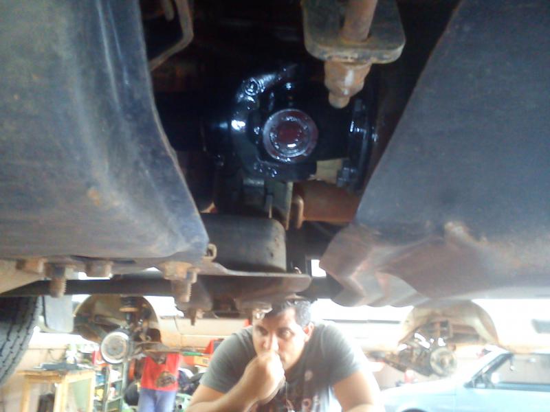

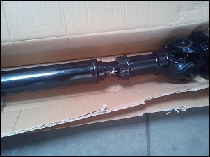

    Hoje chegou e instalei o cardan adaptado, com cruzeta e luva no lugar da homocinética e o resultado foi o melhor possivel! Excelente. A empresa Pruden Cardãs foi extremamente idônea comigo, mandou a peça corretamente, muito bem caprichada nos detalhes e acabamentos e muito bem balanceada!
    A empresa fez, corretamente, uma peça TORNEADA no lugar de adaptar uma luva no bolachão, ficando perfeitamente centralizada, luvas, pontuvas, tudo muito bem soldado, com contrapeso e cruzetas blindadas Spicer 5.153X. O unico ponto de graxa é na luva/ponteira articulada.
    Testei a picape em estrada vicinal, acelerei tudo o que podia (+/-175km/L o limite que o sistema deixa ela chegar) e NENHUMA vibração ou ruido diferente.
    A adaptação valeu a pena e recomendo. Se não vibrou a 175km/h no uso normal é que nao vai vibrar mesmo!
    Fotos do trabalho
    Daniel
