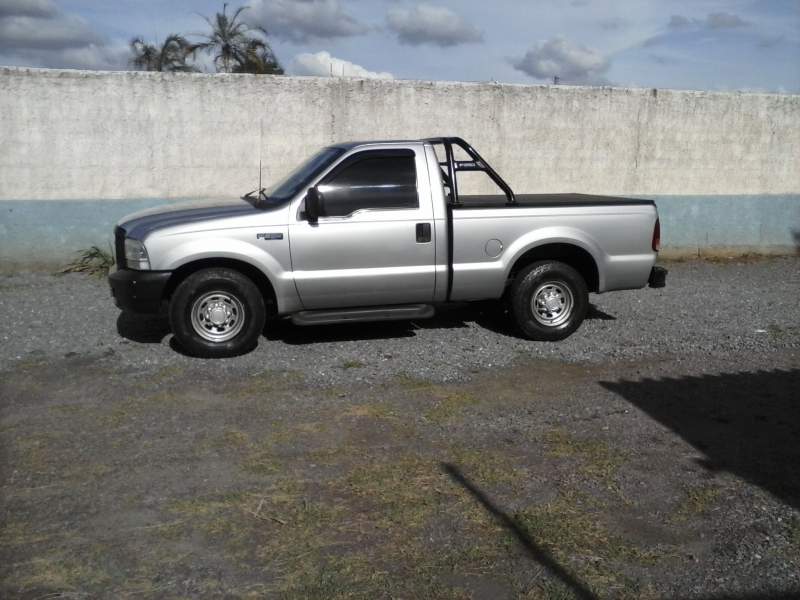

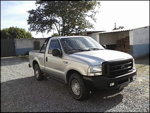

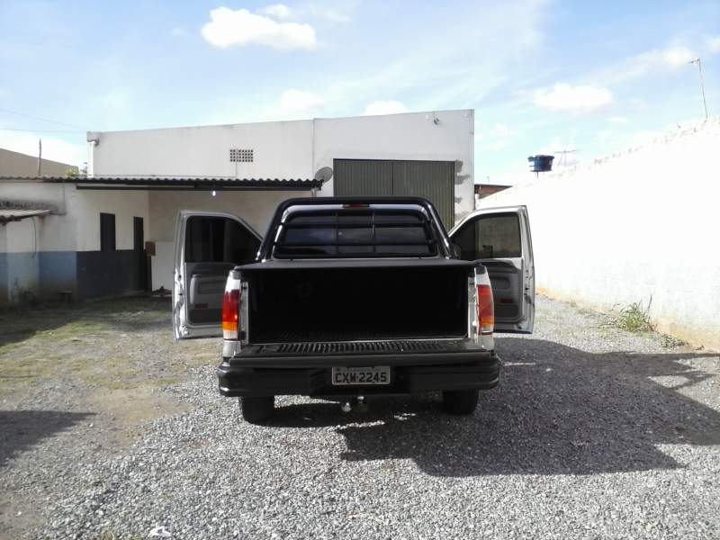

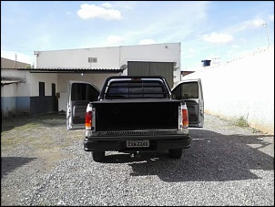

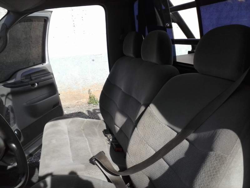

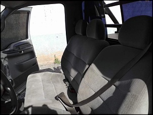

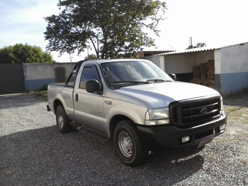

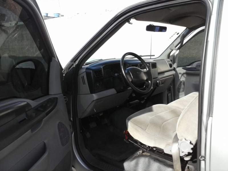

    Seguem as fotos externas, acho que dá pra ver legal:
    Miniaturas de Anexos Miniaturas de Anexos Ford f-250 4.2 v6 adaptando motor maxion s4t-cam00021.jpg   Ford f-250 4.2 v6 adaptando motor maxion s4t-cam00022.jpg   Ford f-250 4.2 v6 adaptando motor maxion s4t-cam00023.jpg   Ford f-250 4.2 v6 adaptando motor maxion s4t-cam00024.jpg   Ford f-250 4.2 v6 adaptando motor maxion s4t-cam00025.jpg   Ford f-250 4.2 v6 adaptando motor maxion s4t-cam00026.jpg

    Parabens, ta linda, tive uma 99 XL com rodas da XLT, Grade e parachoque pintado da cor, tbem era Prata, só nao era Diesel, Era V6 com Kit GNV, só alegria.

    ta bonita mesmo, parabéns JRCAMARA, só gostaria de ver mesmo as fotos do motor instalado, pois estou acompanhando o tópico e toda saga da adaptação.
    Se um dia o motor de uma das minhas Grand cherokee's for pro saco penso em fazer essa adaptação, ja vi varias com o 2.8 da ranger, mas isso SE um dia for pro saco hahaha boa sorte ae.
    ps.tive uma Ranger XLT CE V6, só não troquei por uma f250 porque ia ficar muito ruim de entrar e manobrar na garagem do predio.

    JR tá linda sua 250! Muito bonita mesmo!
    E quem vê mal sabe que dentro esconde um Maxion S4T...
    Abraços!
