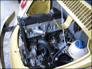

    Eu ja vi gente que coloca o radiador atras do motor, onde seria o chiquerinho do fusca....
    Whiskey For Me,
    Diesel For
    My
    Pick-up! F-250 2001 4.2 6cilindros Turbo Diesel
    19/02/2011
    Bady Bassitt/SP
    534
    Citação Postado originalmente por kassiorozin Ver Post
    Voce tem mais imagens ? achei um lugar bom para colocar, nesse caso o chiqueirinho deixa de exitir, coloca uma chapa no lugar do enconsto do banco ? ja vi umas imagens que coloca do lado do motor, mas parece que fica muito extranho e tem que arrancar a lateral interna do para lama.....

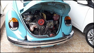

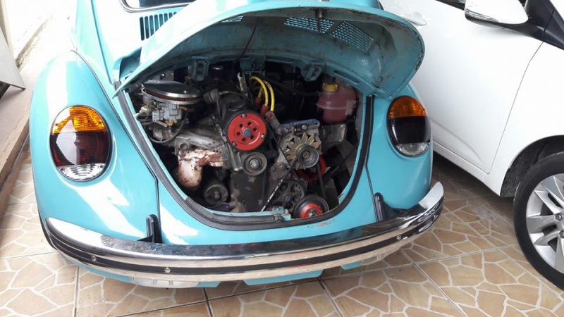

    Adaptando motor Ap no Fusca-27459681_1578999838863726_7684430501428520682_n.jpgFusca ap que não esquenta mais, eu tenho a solução, desenvolvi um manual pratico.
