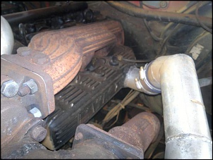

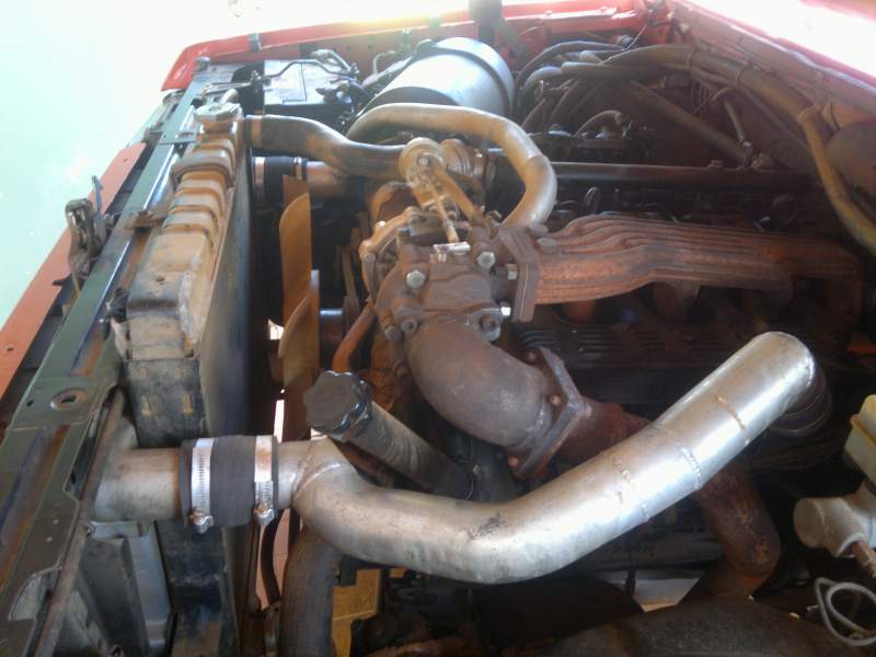

    Ja fiz a troca dos 1000 km, na minha impressão ficou andando bem, e ainda mais que ta com o motor novo, só que ficou um pouquinho gastadeira, não fiz bem ao certo a média, mas pode-se dizer que ta na casa dos 6,5 a 7 por litro... mas ta beleza...

    Posso estar falando uma grande bobagem, mas... a tubulação que sai do turbocompressor e a que sai do intercooler não ficaram meio finas e com curvas muito fechadas? Isso não prejudica o fluxo de ar?
    Opa...
    Eu achei que faria diferença mas o turbo enche normalmente, ta regulado p 1 kg e chega em 1 kg facilmente, mas depois do radiador ai sim nao pode ter restrições... se ver pela lógica, o diametro do cano é o mesmo da saida da turbina, entao nao interfere muito..

    Citação Postado originalmente por Ramon Pires Ver Post
    Opa...
    Ramon!
    Interfere sim!
    Restrição por arrasto na parede!
    É o atrito gerado na parede do tubo, que restringe o fluxo que passa pelo tubo.
    Repense sobre o diâmetro.

    Pois é, pensei nisso até por conta do consumo, que não está baixo - ao considerar-se que ainda deve estar amaciando depois da retífica.
    Esses "cotovelos" na tubulação geram uma turbulência anorme no ar, provocando severo arrasto. Será que o 1bar na saída da turbina chega em 1bar na entrada do coletor de admissão? E, se a tomada de pressão do manômetro é junto do coletor de admissão, será que essa pressão não poderia ser de 1,2 ou 1,3bar?
    Note que logo na saída da turbina, ainda que a curva não tenha dobras vincadas e seja suave - como tem de ser - parece haver um estreitamento, como um "pescoço". E, na saída do intercooler, no lado esquerdo do carro, há um "cotovelo" que certamente prejudica o fluxo laminar do ar.
    Evidentemente, é perfeccionismo. Mas é comperfeccionismo que se ganham alguns HP e se economiza combustível.

    Pode não haver diferença entre a saída e chegada, porém, é o tempo da saída e chegada.
    Para chegar a pressão desejada na chegada, o o turbo trabalha um pouco mais.

    A mangueira do manometro é no coletor de admissão, mais pra frente eu vo experimenta aumenta um pouco a pressão do turbo, p ve o q acontece, mas pelo desempenho até que nem precisa...
