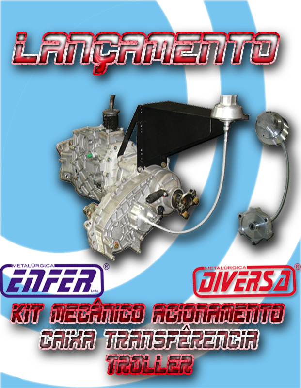

    Qto ao problema no motor da cx de transferencia.
    O Edin está montando um sistema manual, mas recentemente a Enfer lançou um acionador para Ranger e Troler que deve dar certo nas nossas Efe's.
    Alguem tem mais informações?

    Interessante mas cabo teleflex de torção não tem fama muito boa.eu arriscaria um esquema sedes mas mantendo as luzes indicadoras de painel.
    25/12/2004
    Rio Grande/RS
    14,354
    Agradecimentos: 13
    Como aciona esse kit?
    19/06/2005
    Maringá/PR
    4,204
    Agradecimentos: 24
    Mandei um email a Enfer perguntando sobre o sistema de acionamento e se funcionaria na F-1000.
    Resposta: " o kit foi desenvolvido para Troler e alguns usuários instalaram em Ranger, na F-1000 nunca instalamos."
    Não esclareceu muita coisa.
    Pelo jeito só pegando uma caixa e testando em algum revendedor.

    O bom era por a original mesmo, que é dimensionada para o veiculo, ou uma q fosse bem parecida...
