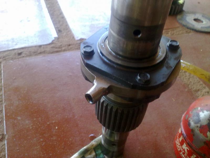

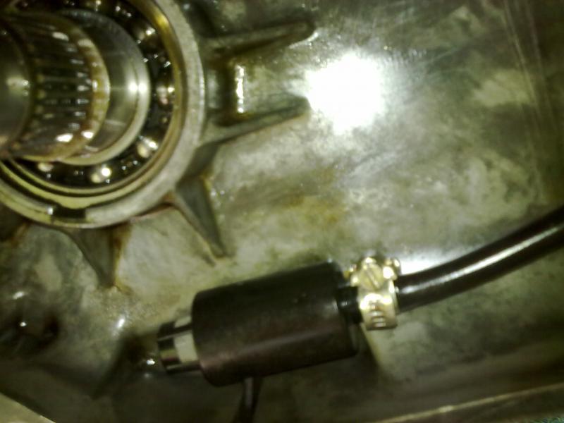

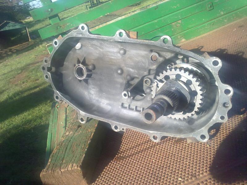

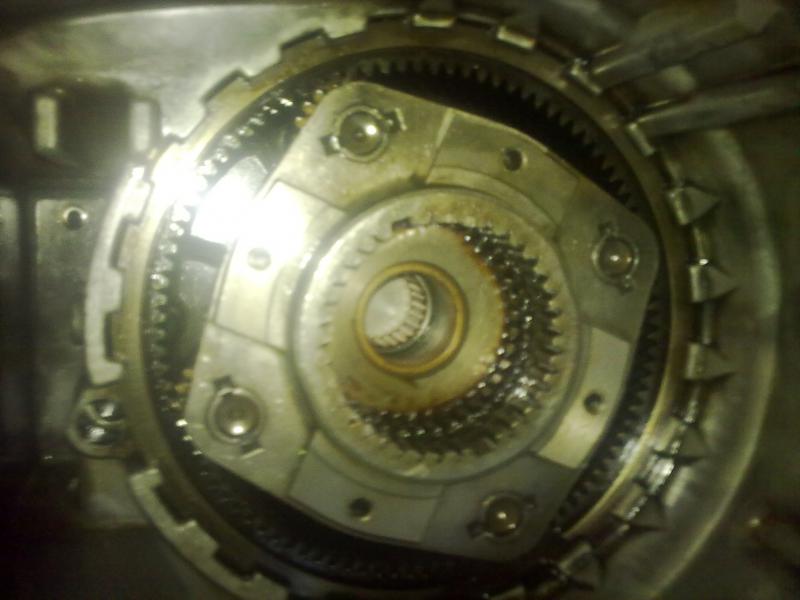

    Esses tempos abri a caixa de transferencia da F1000 pra ve como tava por dentro, bem na verdade pra ver como era...
    mas enfim montei de novo!!!! Dai tinha um probleminha na bomba de óleo dela, tinha trancado e quebrou a trava...
    Tirei umas fotos e resolvi por no forum para quem nao conhece ver como é!!!

    Pra te uma idéia de como é a CT por dentro!!

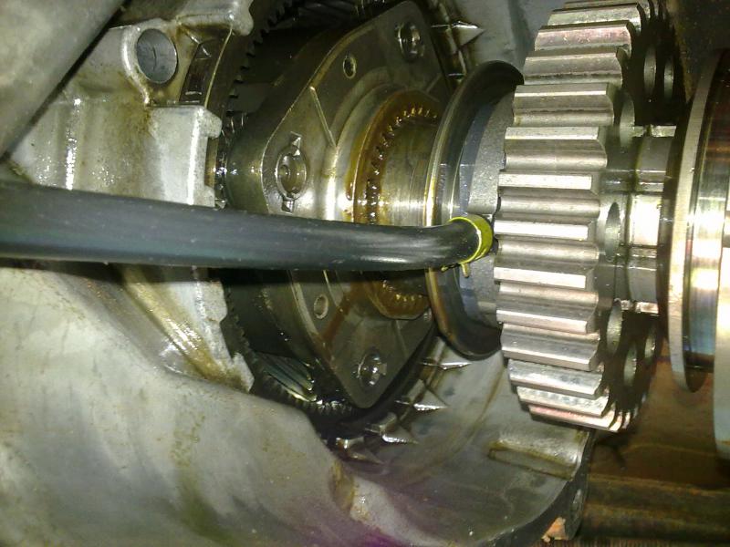

    A bomba de óleo trancou no eixo, deve ter escapado o caninho do pescador e girou junto, arrancacando a trava que apoia na carcaça da caixa, entao fiz uma trava mais forte, mas nao sei se a bomba vai funcionar direito, por que deu desgaste... e ela joga óleo la na reduzida, é muito importante...
    Entao vem a pergunta, onde encontrar essa bomba?

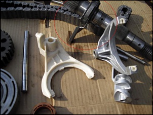

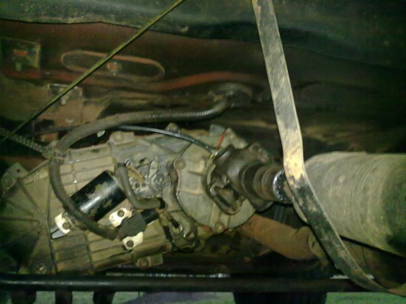

    Ôpa, Ramon! As imagens ajudam muito. Mesmo um leigo como eu, começa a entender um pouquinho. Minha contribuição [fotos tiradas na manutenção de entrega/compra da minha F-1000, em agosto do ano passado:
    EDIT: Não sei onde encontrar a bomba de óleo. Logo, aparecerá alguém para ajudar.

    Ta circulada ali...
    A tua ta original a trava...Caixa de transferencia F1000 4x4-cimg0826.jpgCaixa de transferencia F1000 4x4-cimg0825.jpg

    Um dos garfos é de plastico, na minha os 2 sao de aluminio..
    Quando tava em alta a alavanca tinha uma vibraçao, era a bomba que tava girando junto, dai quando arrumei ela, parou aquela vibraçao... e se falta oleo la naquelas reduçao, pensa a m.. que da... ela joga o óleo por dentro do eixo la p dentro, e ele volta e traz junto algum farelinho de ferro q sai das peças...por isso que tem uma penerinha na ponta....

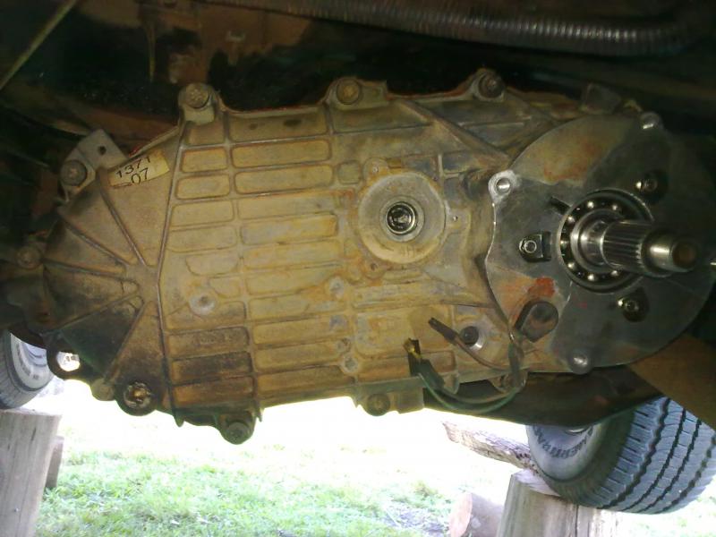

    Galera, estou com problemas com a minha CT.
    O câmbio da Explorer automática é exclusiva, mas a CT é a mesma da Ranger. Não sei se é a mesma da F1000.
    Está vibrando e com folga no eixo que sai pro cardã traseiro. Além disso, por duas vezes ocorreu de destracionar quando eu estava a mais de 110 km/h e em declive, ou seja, com o pé fora do acelerador. O carro tem vibrado acima de 90 km/h, como se fosse roda desbalanceada.
    Hoje fui ao mecânico e disse que o destracionamento pode ser por conta das planetárias, mas só abrindo para verificar. Ele me mostrou uma outra CT que estava aberta na oficina, e pelo que entendi, seria a engrenagem responsável pela high e low. Essa peça, devido a vibração estaria escapulindo das outras engrenagens provocando a falta de força e barulho de dente se atritando.
    A folga no eixo, pelo que pude ver nas fotos acima, seria apenas desgaste de rolamento, correto?
    Esse trabalho do Ramon, me atiçou a abrir a minha CT, mas se houver alguma engrenagem com pouco mas importante desgaste, por falta de experiência no assunto, temo em não saber identificar.
    Edit: Agora acabo de formular uma teoria para o problema.
    Como o rolamento está provocando uma folga radial (ou para os lados) do eixo, pode tb afrouxar no sentido logitudinal do eixo (pra dentro e pra fora). Como a peça responsável pela engrenagem, fica em contato com a engrenagem da high por uma estreita parte dos dentes, talvez seja o rolamento que esta provocando o destracionamento.

    Opa, te digo uma, mete a chave nela, ai tem recurso p arruma, deve ter ficado em ponto morto pq a peça que faz a mudança de high, neutro e low deve ta com folga no garfo, planetaria nao é, aquilo ali se chega folga moe tudo, agora o rolamento deve ta pifado tambem, e é bom arruma logo antes que de desgaste em mais peças...
    E nao é muito dificil de monta...
