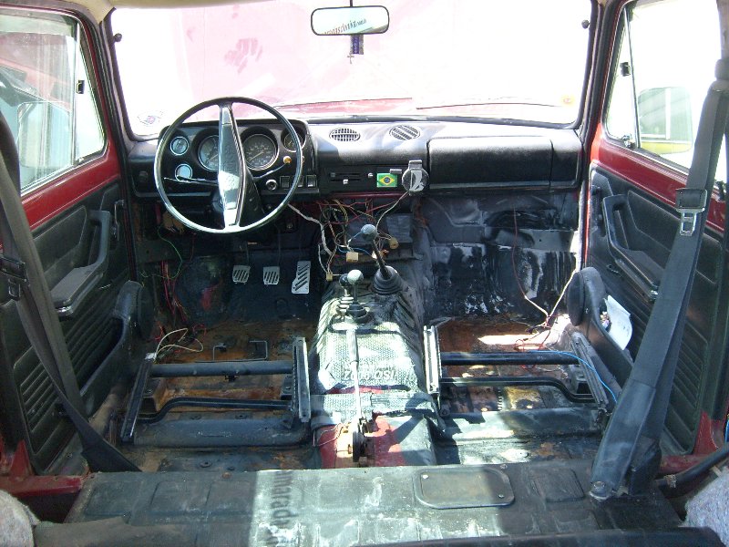

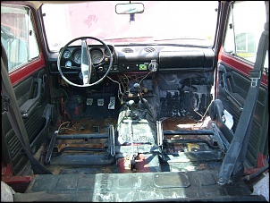

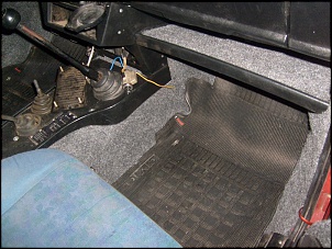

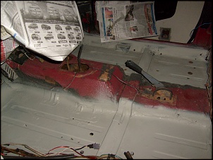

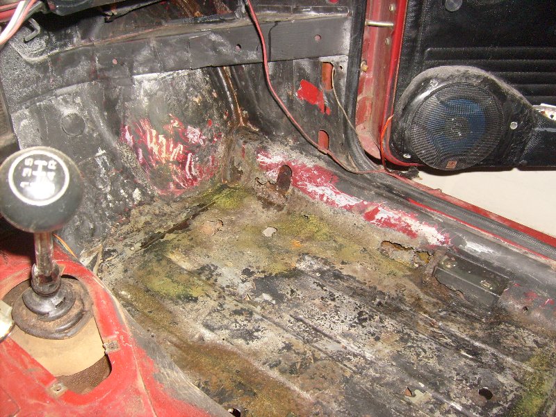

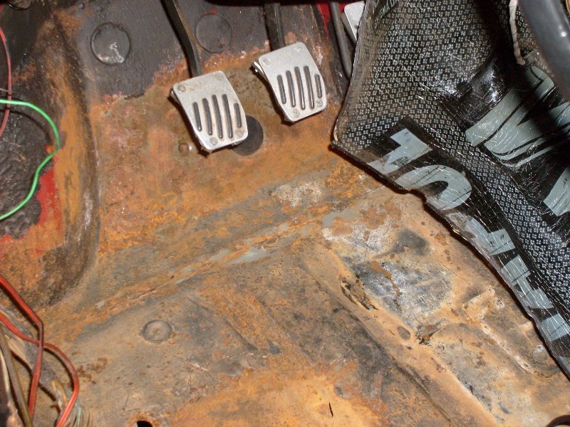

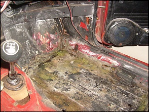

  • #2664
    Ah, as fotos:
    1. Estado geral da lata. A maior parte estava assim, com a tinta solta.
    2. Pelado
    3. Assoalho do passageiro!!! Já na fase com fosfatizante!
    4. Com fundo PU
    5. Já com a forração de carpete!
    Bom Pruveito!!!
    Miniaturas de Anexos Miniaturas de Anexos -brs6301872.jpg   -brs6301867.jpg   -brs6301948.jpg   -brs6302128.jpg   -brs6302238.jpg
    Fábio.
