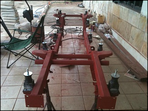

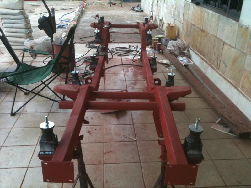

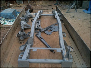

    Iai pessoal... depois de mais uns dias sumidos voltei... com trocentas duvidas pra variar...
    Hoje busquei o chassi, os braços, suporte e eixos do jato de areia... ficou muito bom o resultado... mais umas soldas e lixas para posicionar motor e cambio e ta pronto pro fundo e pintura.
    Pois bem.... chegou a hora de decidir e comprar o restante do conjunto e montar o quebra cabeça....em uma pesquisa pela cidade com os jeepeiros, me indicaram o flutuante da total tork... oque acham? alguem conhece ou usa?
    Quanto ao freio de mão.... me indicaram colocar freio hidraulico, nao serve bem como um freio de mao, mas de emergencia... porem como nao pretendo usa-lo como um freio estacionario de verdade acho que vou aderir a ideia... O que acham?
    E quanto ao conjunto de freio... um amigo e mecanico me passou a seguinte "receita" ... ja que vai ter freio hidraulico.... pra colocar sem medo nas 4 rodas freio a disco com pinças da kombi, que são baratas e em conjunto com servo do troller vai ter freio suficiente... o que me dizem?....
    Enfim, pra variar mtas duvidas ainda, mas essa semana serão resolvidas e farei as compras! ... mas pra não deixar tão simples assim venho até aqui para passar pelo conselho e diretoria!!
    ai vai uma foto de como ficou chassi e o restante das peças.. Iniciando reforma na Camper!!!-img_1314.jpgIniciando reforma na Camper!!!-img_1315.jpg

    FABIO TELOKEN
    Ficou SHOW o serviço do chassi .
    Agora : este mecanico =seu amigo É MUI AMIGO , sai fora de freio a disco nas 4 rodas de KOMBI , SAI FORA , ESTE CARA NÃO ENTENDE NADA DE FREIO , SAI FORA , TIRA DE CABEÇA , SAI FORA , experiencia minha própria e de tantos outros por aí , SAI FORA .
    Este seu amigo mecanico só acertou em uma coisa : " VAI TER FREIO SUFICIENTE " , vai sim , VAI TER FREIO SUFICIENTE pra vc dar porradas nos outros e/ou vc sofrer acindentes por falta de freio , ainda mais com pneus 38" .
    A KOMBI tem 1.000 kg
    A CAMPER em 2.000 kg , não preciso dizer mais nada não é ???????

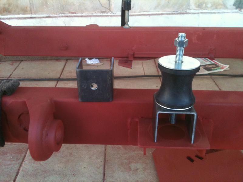

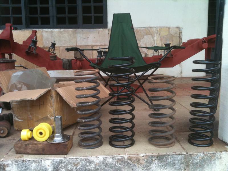

    Chegaram algumas peças já... ai vai umas fotos.
    Quanto suspender a carroceria...acabei inventando meu próprio modelo, vi muitos na internet...cano de ferro, buchas rigidas e tantas outras....acabei inventando o meu modelo com coxins mesmo. Só o flutuante que ainda não decidi qual será...Iniciando reforma na Camper!!!-img_1324.jpgIniciando reforma na Camper!!!-img_1332.jpgIniciando reforma na Camper!!!-img_1334.jpg

    Sobre os coxins de carroceria, terá que rever a fixação, pois terá uma diferença devido à inclinação.
    Essa foi a modificação que fiz para assentar corretamente.
    Kim.
  • #81
    éé kim.... depois que soldamos pensei nisso....agora ja esta soldado as bases.... quando for descer a carroceria vou ver oque faço... não vai ser facil eu acho...
