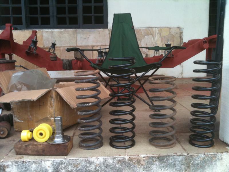

Chegaram algumas peças já... ai vai umas fotos.

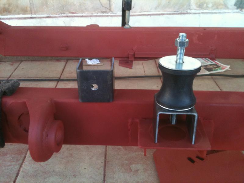

Quanto suspender a carroceria...acabei inventando meu próprio modelo, vi muitos na internet...cano de ferro, buchas rigidas e tantas outras....acabei inventando o meu modelo com coxins mesmo. Só o flutuante que ainda não decidi qual será...Anexo 313249Anexo 313250Anexo 313251

Sobre os coxins de carroceria, terá que rever a fixação, pois terá uma diferença devido à inclinação.
https://lh4.googleusercontent.com/-a...009%252529.jpg
https://lh3.googleusercontent.com/-m...011%252529.jpg
https://lh4.googleusercontent.com/-n...003%252529.jpg
Essa foi a modificação que fiz para assentar corretamente.
Kim.
éé kim.... depois que soldamos pensei nisso....agora ja esta soldado as bases.... quando for descer a carroceria vou ver oque faço... não vai ser facil eu acho...
