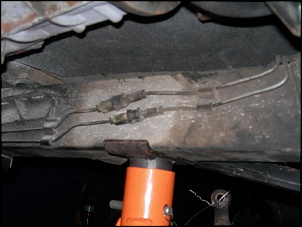

    Foto da vávula equalizadora ou conexão da Camper?
    Amigo Kim,
    Segue abaixo a foto prometida (Conexão ou válvula equalizadora?)
    Rubens

    Rub!
    Olhei a foto!
    Da direita para a esquerda, vem os canos, tem a conexão, que citei, depois a válvula.
    A medida 3/15 é a rosca, é a que serve, só resta saber a pressão, no engesa, é 0bar, depois existe a 15bar, 25 bar e 35bar.
    Quanto menor a pressão, melhor.
    Eu mandei uma 0 para o Dr. Guilherme, não sei se usou.
    Encontrei em Sp, um forista que comprou para mim.
    A camper tem freio em "X"?
    Kim.

    Esta foto que vc enviou é com certeza de uma válvula equalizadora , sugiro a vc em colocar mais duas em série e uma na saída do cilindro mestre e outra logo a seguir uns 10 cm de distancia com mais esta da foto ficariam com 3 válvulas equalizadoras em série , se os canos estão em bom estado não justifica vc trocar . E colocaria mais uma equalizadora antes de cada roda , ficando num total de 4 válvulas equalizadoras em série .
    Uma pergunta : como saíram estes dois canos que vão para a traseira desde lá de cima ???????? Pois no cilindro mestre sai apenas dois canos um para a frente e outro para tras , o seu cilindro mestre tem 3 saídas ???? Um para frente e dois para tras????
    Aguardo resposta para poder prosseguir no meu raciocínio . Pois se no seu cilindro mestre saem um cano para frente e dois para tras , sugiro então vc colocar apenas mais duas válvulas equalizadoras na saída de cada cano traseiro , ficando cada cano traseiro com 3 válvulas equalizadoras em série , sendo duas na saída do cilindro mestre de cada cano traseiro , mais esta original que já esta lá que é a da foto que vc tirou .
