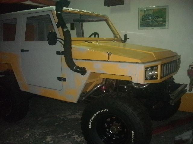

    As macanetas externa e a fechadura estou usando são do caminhão mercedes, é bem barata e facil de encontrar, as macanetas interna são do chevette e os decanços de braço e puxadores são do fiat uno.

    A forração estou em duvida, ou faço o acamento em couro como os bancos e e volante ou faço lisa em fibra pintada da cor branca.

    Oi Gabriel, aprovetei que as portas do meu engesa que estão desmontadas para vc ter uma idéia da posição dos vidros, maquinas e trava. Não gosto da posição dos vidros da porta do meu engesa, ja pensei modifica-la, deixando mais parecida com a do Agrale Marrua, mas não encontrei nenhuma solucao viavel.
    Vc já sabe como vai montar os vidros?

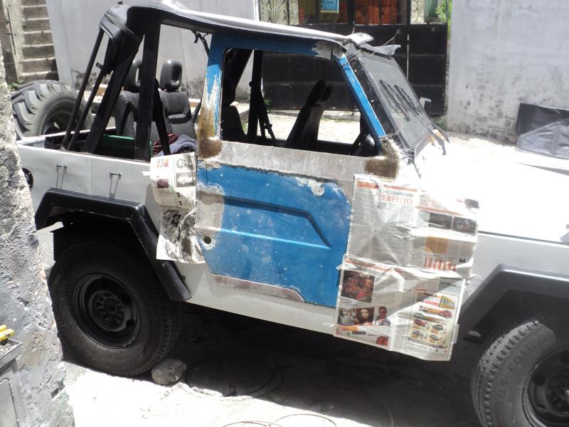

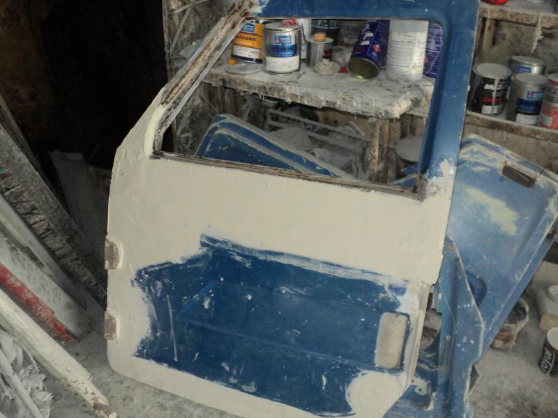

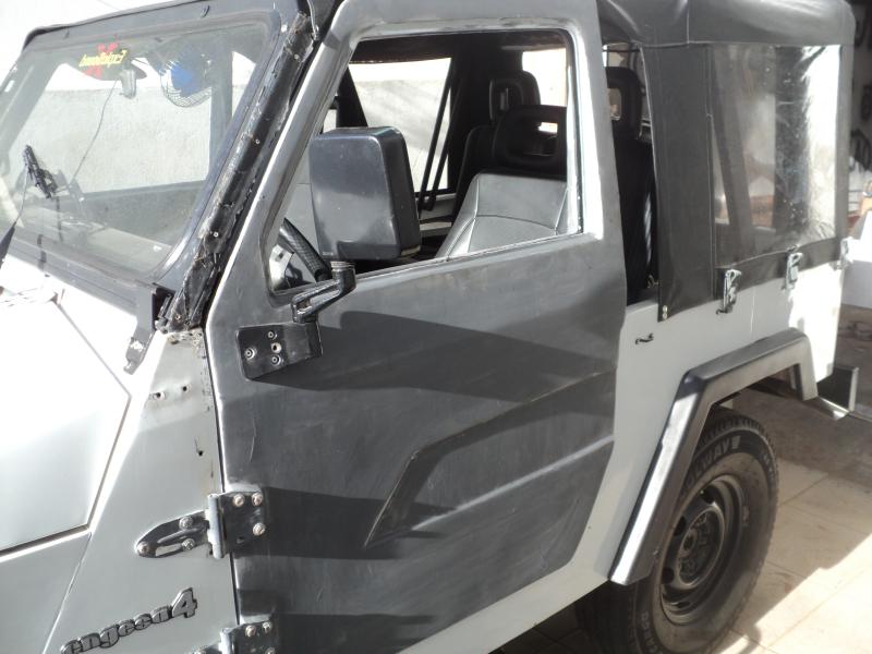

    Postado originalmente por advogadoneto Ver Post
    Depois de muito pesquisar, resolvi fabricar minhas próprias portas. Segue fotos das mesmas já fixadas na viatura. O próximo passo será fabricar a capota. Anexo 327445Anexo 327446Anexo 327447Anexo 327448Anexo 327449
    onde você fez as portas do seu? sou aqui de salvador também e to querendo colocar no meu
  • 25/03/2014, 00:35
    Victor Sulz
    Fabio, teria fotos mas detalhadas dessas suas portas?

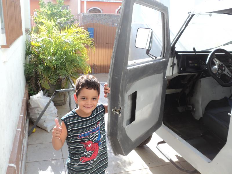

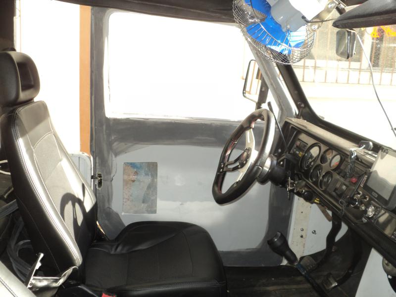

    gabriel correia
    3 Anexo(s)
    fotos de como tudo esta ficando... ainda falta terminar as portas lado interno ..pura preguiça..rsrs olho para elas mais a preguiça fala mais alta.. ai então resolvi mexer em outras coisas..
    Anexo 456566Anexo 456567Anexo 456568
