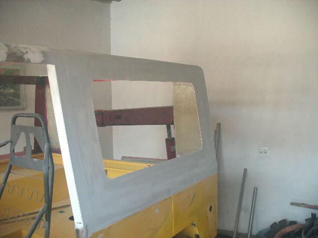

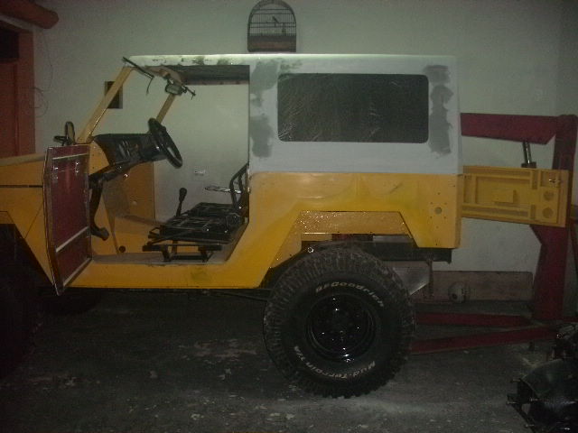

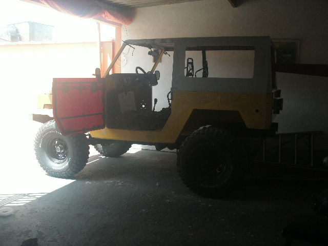

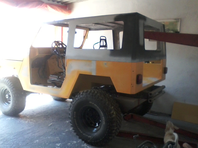

    hoje dei uma adiantada na capota olha dá trabalho .. muito trabalho....e ainda falta bastante coisa ...

    Show heim... tá ficando muito legal.
    Nessa janela traseira vc pode colocar um vidro fixo, fica mais fácil de instalar e não tem problema de vazamento.
  • 21/11/2013, 12:36
    gabriel correia
    Vicente é o que eu exatamente estava pensando pois como eu vou colocar 2 bancos na traseira concha não terá função alguma ficar levantando a tampa traseira pois os bancos estarão lá ocupando espaço agora atras dele vai até caber algo muchilas etc.. ai eu só preciso abrir a tampa inferior e o mais importante não terei problema de entrar agua...
  • 21/11/2013, 18:29
    Vicente Guimaraes
    Vê se apronta até abril de 2014 para o Encontro de Engesas em Itatiaia :curtir:
  • 21/11/2013, 21:44
    gabriel correia
    puxa vida será que vai estar pronto..rsrs mesmo que não esteja 100% mais pelo menos rodando eu vou sim!! perfumaria vamos colocando aos poucos..rsrs abraços Valeu!!

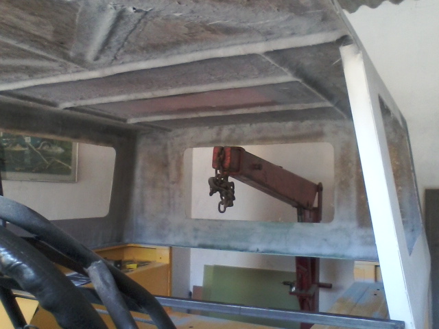

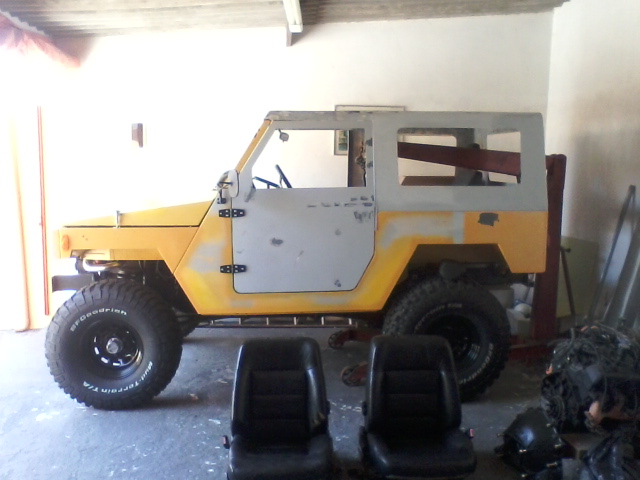

  • 25/01/2014, 21:23
    gabriel correia

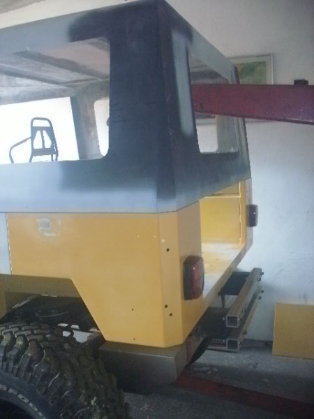

    5 Anexo(s)

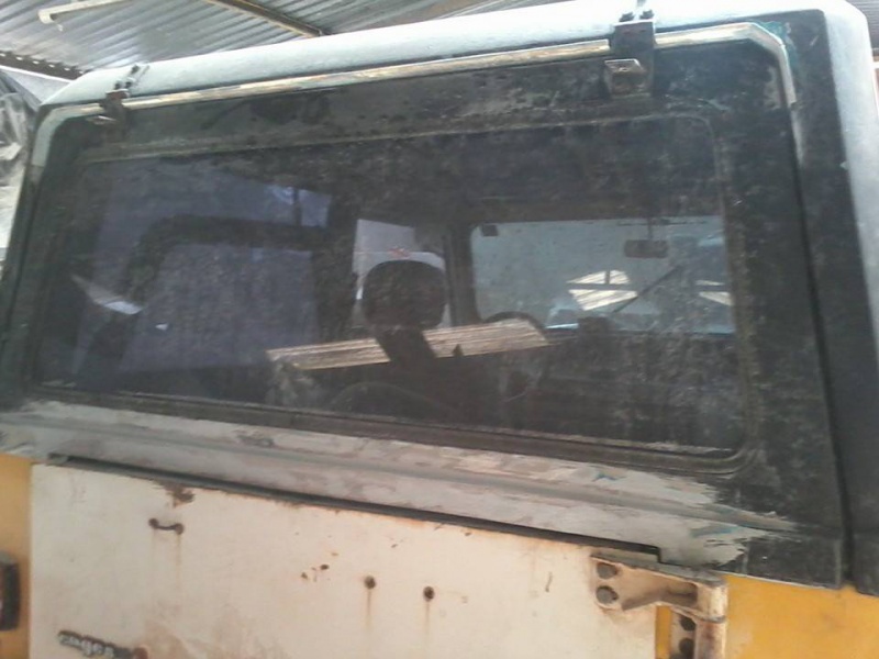

    em fim a capota esta toda laminada depois de uma eternidade e feita apenas nas horas vagas .. ...agora só falta um acabamento de lixa e pintura na parte de fora !!!
    a segunda parte complica mais...as portas!!!!

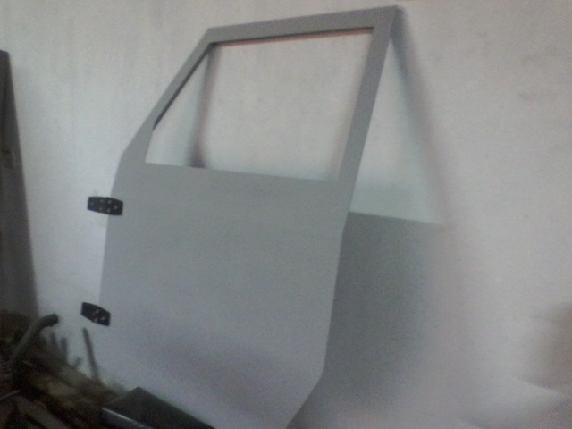

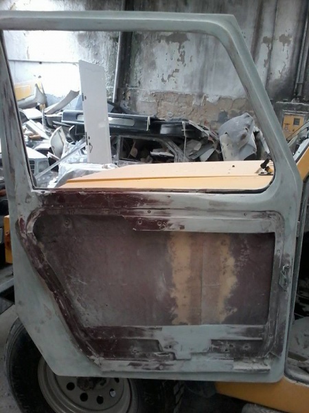

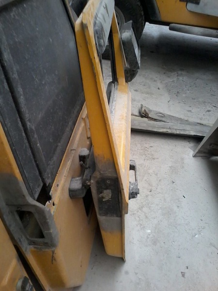

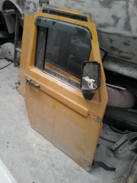

    9 Anexo(s)

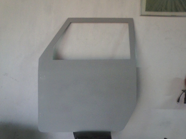

    Estou trocando as portas do Engesa fase II por portas mais leves e finas. Estou adaptando as do JPX, esta dando muito trabalho elas tem 1,07m contra 0,92m do Engesa tivemos que alterar as inclinações de fechaduras e vidros alem de retirar os quebra-ventos pondo vidro fixo no acabamento.

    show !! esta ficando muito bacana mesmo!! mais por curiosidade e as originais porque tirou?

    as portas do jpx são mais leves e fina e as fechaduras do uno mais moderna,mas não tinha noção do trabalho .se soubesse teria reformado as do engesa.esta difícil de termina, mas não impossível

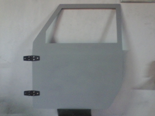

    gabriel correia

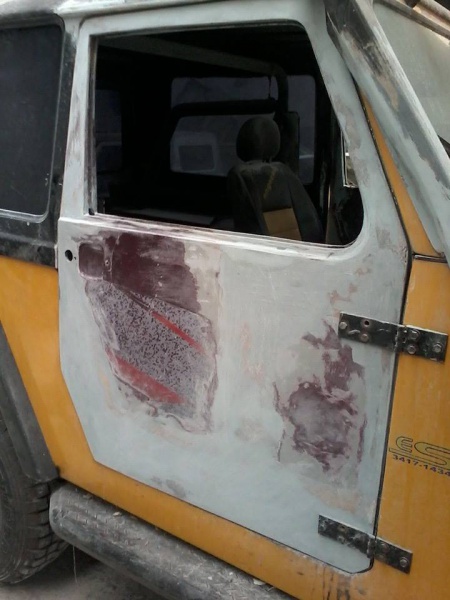

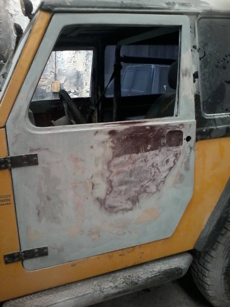

    5 Anexo(s)

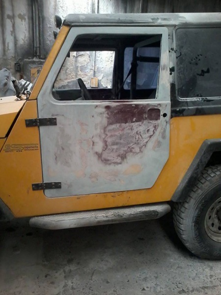

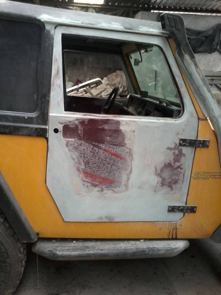

    criei coragem e dei inicio a porta do motorista.. vamos ver como vai acabar...
