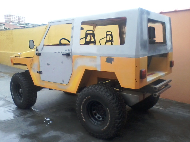

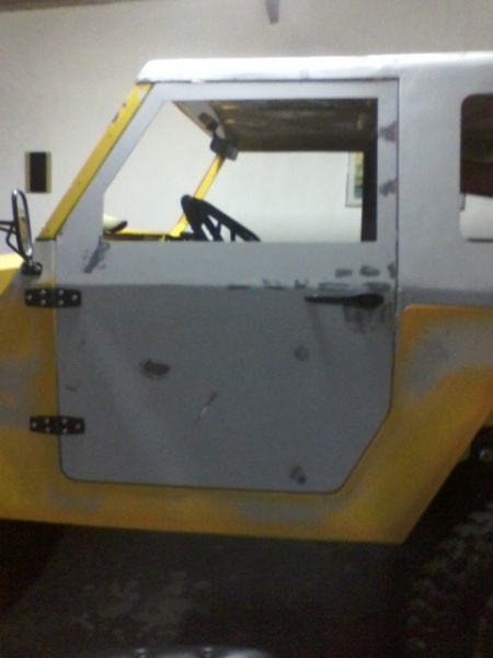

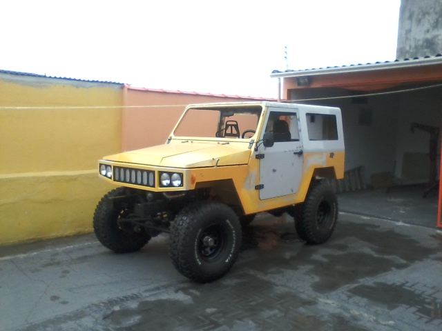

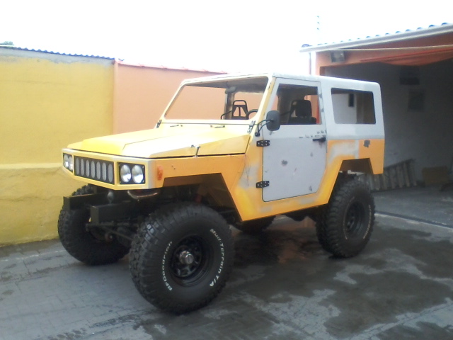

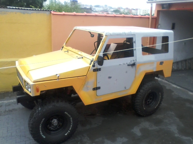

    gabriel correia
    6 Anexo(s)
    as medidas ? fui tirando tudo no lugar altura , largura , angulos e fazendo tudo no lugar depois retirei e estruturei elas .. ainda falta fazer suportes de vidro maquinas... a maçaneta ficou show ela fecha suave igual carro zero...rsrs
