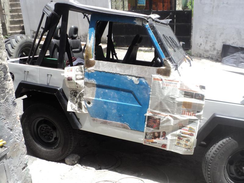

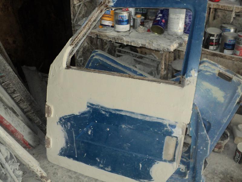

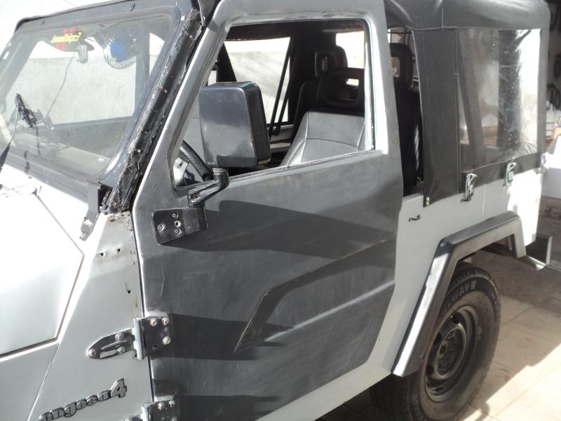

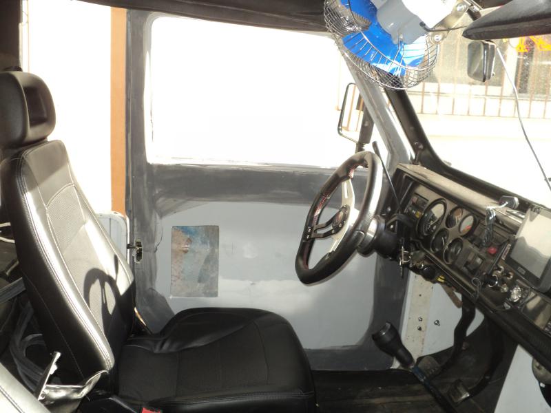

    Depois de muito pesquisar, resolvi fabricar minhas próprias portas. Segue fotos das mesmas já fixadas na viatura. O próximo passo será fabricar a capota. -dsc02141.jpg-dsc02144.jpg-dsc02225.jpg-dsc02220.jpg-dsc02223.jpg
    É isso mesmo.... se sabe fazer, faça voce mesmo.
    Parabéns pelo trabalho.
    abs.

    Obrigado caro amigo.
    Muito trabalho, mas também muita satisfação. Além é claro, de economizar várias latinhas.

    Caro Advogadoneto!
    Parabéns pelo serviço!!!
    E eu aqui, pensando muito para fazer os forros da minha!

    ADVOGADONETO,
    O serviço em lata é bem difícil, não é pra qualquer um.
    O seu serviço ficou muito bom.
    Tire umas dúvidas:
    Você confeccionou a partir de outra porta?
    Já fez a outra? (lado do passageiro)
    Pretende construir a capota de aço?

    Obrigado a todos do tópico.
    Não deu muito trabalho não. Na verdade fiz de fibra de vidro. Comprei duas portas do caminhão agrale 1600D, para aproveitar calhas dos vidros e parte de fora da porta. O fibreiro é muito bom mesmo, o carra fabrica até Iate aqui na Bahia, claro que estava sempre por perto, dando palpites de jipeiro. Estarei colocando fotos detalhadas, vai dar uma idéia melhor.
