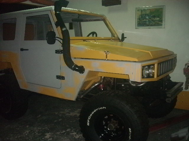

  • #79
    Usuário Avatar de OTTO HEITZMANN
    25/11/2004
    SÃO JOÃO DA BOA VISTA/SP
    60
    327
    Citação Postado originalmente por gabriel correia Ver Post
    Fala otto ... vai ficar bom hem!! nunca postei no teu topico mais sempre acompanho e como sempre muito bacana o teu engesa e tudo que vc faz parabéns...
    Oi Gabriel, aprovetei que as portas do meu engesa que estão desmontadas para vc ter uma idéia da posição dos vidros, maquinas e trava. Não gosto da posição dos vidros da porta do meu engesa, ja pensei modifica-la, deixando mais parecida com a do Agrale Marrua, mas não encontrei nenhuma solucao viavel.
    Vc já sabe como vai montar os vidros?

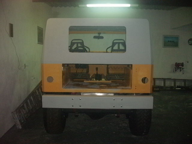

  • #83
    Usuário Avatar de gabriel correia
    15/08/2012
    881
    fotos de como tudo esta ficando... ainda falta terminar as portas lado interno ..pura preguiça..rsrs olho para elas mais a preguiça fala mais alta.. ai então resolvi mexer em outras coisas..
