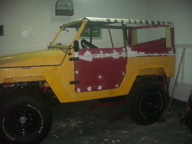

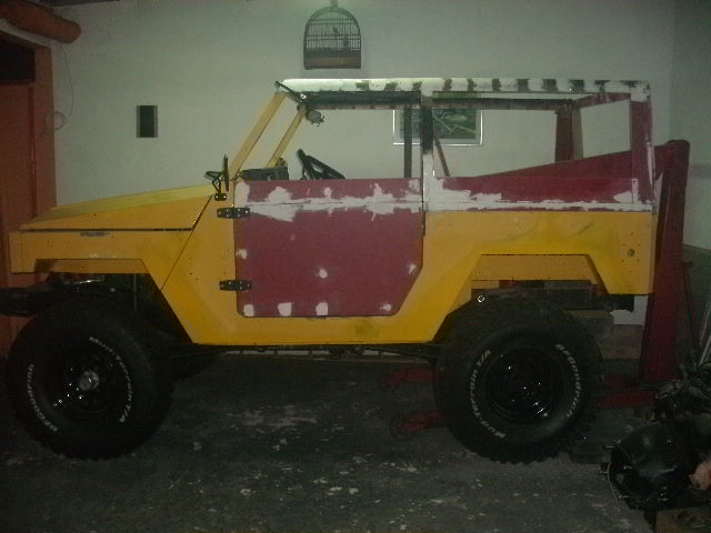

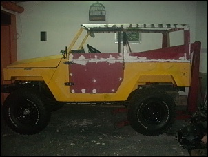

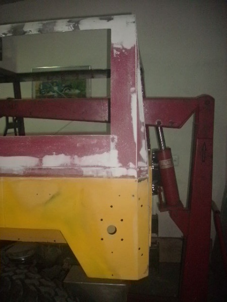

    como o preço das capotas estão simplesmente um absurdo resolvi fazer a minha ainda esta crua mais esta saindo...
    seguem alguma fotos.. criticas ..sugestões??
    GABRIEL CORREIA
    Parabens , vc é danadinho em ???? Esta muito bom , continue que vai ficar muito satisfeito em ter um carro fechado .

    Muito bacana heim ...
    Só faria um comentário sobre o teto , teria que ser parecido com o do Troller se for reto pra caída de água .
    Quais maçanetas pensa colocar nas portas e na tampa traseira ?? se puder fazer embutido nas portas é bom pq não pega barro e é mais difícil quebrar ...

    olá Edu sim o teto será reto ..como assim igual ao do troller ? como é o sistema do troller? ele tb é reto correto? quanto a maçaneta estou em mente colocar do uno 4 portas que é igual ao do jpx.. a trava é simples de se adaptar..
    valeu Guilherme.. isso mesmo acho que ele fechado tem inumeras vantagens ..

    No Troller é reto mas é embaulado nas beiradas , é um pouco mais alto no meio pra ter a curvatura de queda de água ... na Kombi tb é assim ...
    De qqer maneira deve ficar com o cjto muito bom ...
    Coloquei manta asfáltica aluminizada no teto do Engesa pra teste , é do tipo que não precisa aquecer
    #### SULTELHAS COBERTURAS, TELHADOS, CALHAS, RUFOS, MANTAS, SUBCOBERTURAS E REFORMAS ####
    Coloquei só na parte da frente , hj que está fazendo calor da pra perceber o qto melhora a parte coberta , estou pensando em cobrir todo o teto ... rs , ainda bem que nossas vtrs não tem nenhum compromisso com estética ...

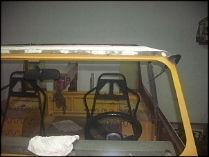

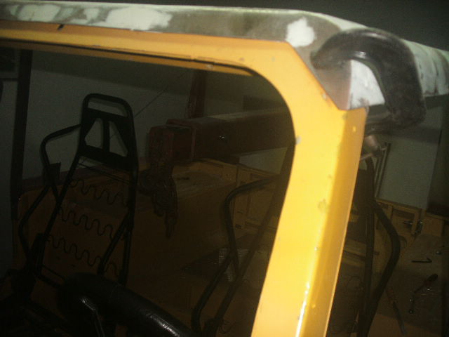

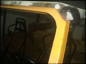

    fotos mais detalhadas da capota.. acabei me dando conta que a traseira ficou um pouco mais quadrada que as vendidas no mercado.. pouca coisa!! um pouquinho a mais que a da tabatinga parece que ficou mais parecido com a do plinio .. bom tá otimo..rsrs bom a pora esta ainda pela metade diriamos que esta apenas com a folha de porta rsrs

    Olá Gabriel, Boa Tarde!!!
    Parabéns pela VIATURA!!
    Como vc fez a armação das portas??? Medidas??

    Show !! isso que é disposição e talento

    Tá que nem obra de igreja, devagar e sempre ... capaz do seu ficar pronto primeiro hahahahaha !!
    Uma dúvida... como vc vai fazer com as janelas e vidro?

    é verdade!! mais não esquenta que devagar com calma o plinio vai deixar tua capota show!! eu conversei por email com eles varias vezes no ano passado mais como a grana esta curta então eu mesmo resolvi fazer a minha .. mais é trabalhosa!! acho que nem tanto a capota, mais as portas dá um trabalho.....
