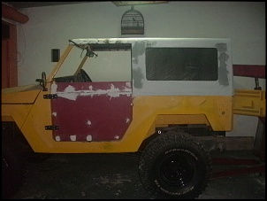

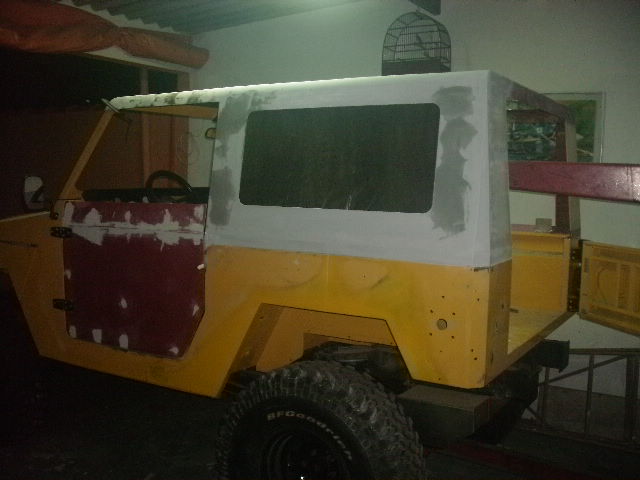

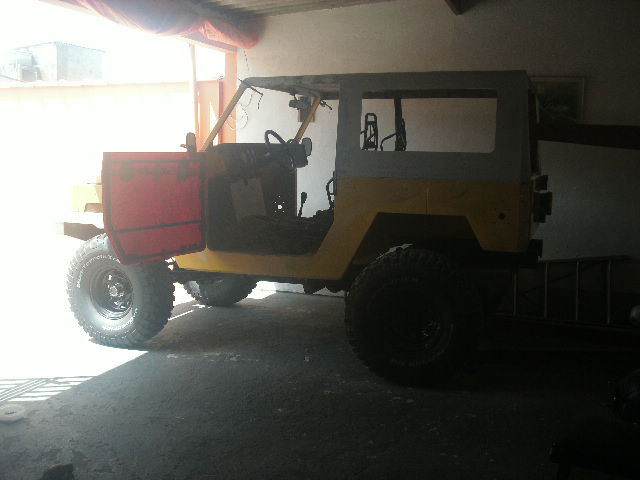

    hoje dei uma adiantada na capota olha dá trabalho .. muito trabalho....e ainda falta bastante coisa ...
    -gedc6211.jpg-gedc6219.jpg-gedc6220.jpg-gedc6227.jpg-gedc6231.jpg-gedc6233.jpg-gedc6234.jpg

    Show heim... tá ficando muito legal.
    Nessa janela traseira vc pode colocar um vidro fixo, fica mais fácil de instalar e não tem problema de vazamento.

    Vicente é o que eu exatamente estava pensando pois como eu vou colocar 2 bancos na traseira concha não terá função alguma ficar levantando a tampa traseira pois os bancos estarão lá ocupando espaço agora atras dele vai até caber algo muchilas etc.. ai eu só preciso abrir a tampa inferior e o mais importante não terei problema de entrar agua...

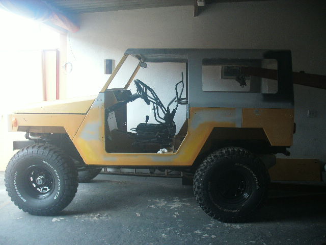

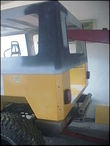

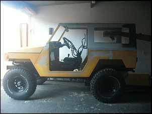

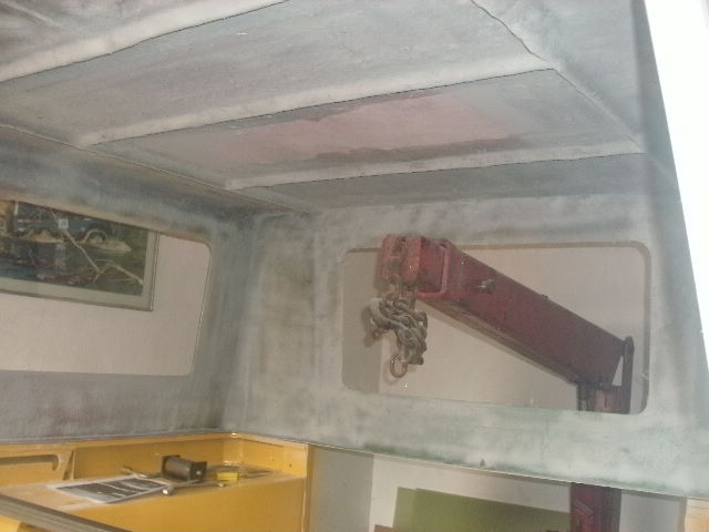

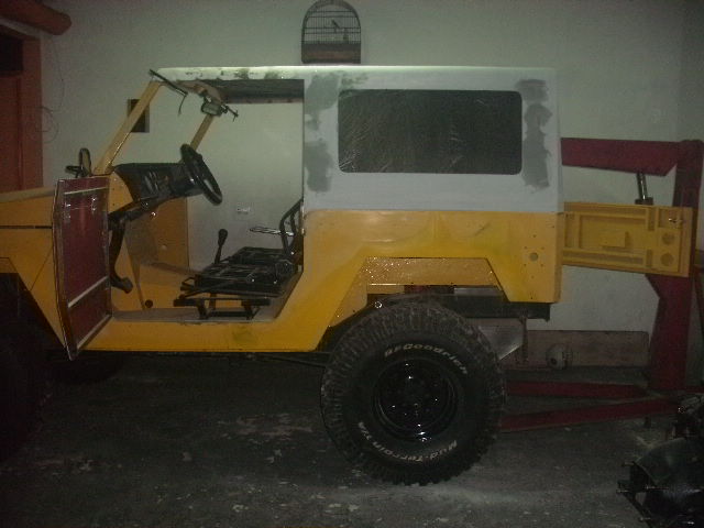

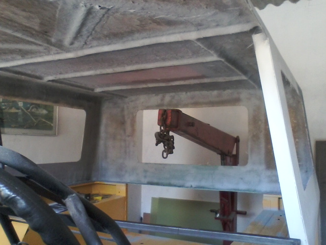

    em fim a capota esta toda laminada depois de uma eternidade e feita apenas nas horas vagas .. ...agora só falta um acabamento de lixa e pintura na parte de fora !!!
    a segunda parte complica mais...as portas!!!!
    -cel-fotos-arquivos-055.jpg-cel-fotos-arquivos-062.jpg-gedc6326.jpg-gedc6321.jpg-gedc6327.jpg

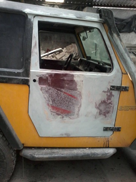

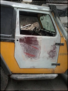

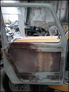

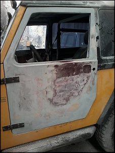

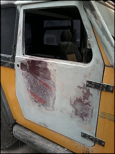

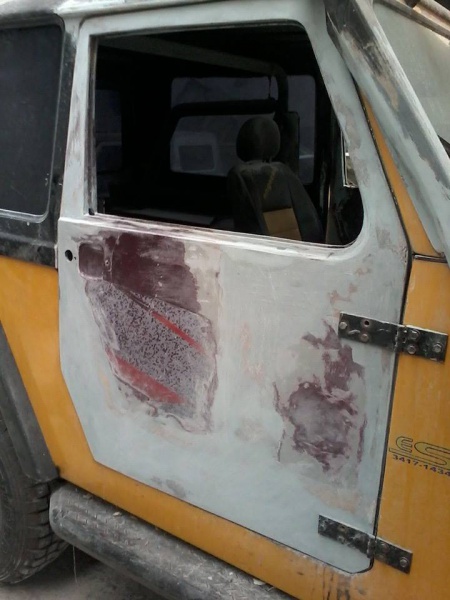

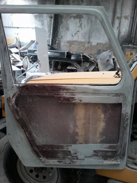

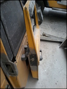

    Estou trocando as portas do Engesa fase II por portas mais leves e finas. Estou adaptando as do JPX, esta dando muito trabalho elas tem 1,07m contra 0,92m do Engesa tivemos que alterar as inclinações de fechaduras e vidros alem de retirar os quebra-ventos pondo vidro fixo no acabamento.
    -1521575_623737547687902_909067402_n-1-.jpg-1044087_623784121016578_1465076120_n.jpg-1538950_623783551016635_1801125588_n.jpg-1507055_623783091016681_546620800_n.jpg-10183_623782614350062_1099132444_n.jpg-1533940_623767647684892_1104222083_n.jpg-1505269_623744321020558_1138756772_n.jpg-1557429_623740644354259_451336930_n.jpg-1535026_623740397687617_985021514_n.jpg
    Usuário Avatar de gabriel correia
    15/08/2012
    881
    show !! esta ficando muito bacana mesmo!! mais por curiosidade e as originais porque tirou?

    Marcio precisava de mais algumas informações desta porta que vc adaptou como posso entrar em contato contigo..

    Meu e-mail é marcioglauss@yahoo.com.br me mande um e-mail e passerei o celular para podermos conversar sobre as portas

    as portas do jpx são mais leves e fina e as fechaduras do uno mais moderna,mas não tinha noção do trabalho .se soubesse teria reformado as do engesa.esta difícil de termina, mas não impossível
