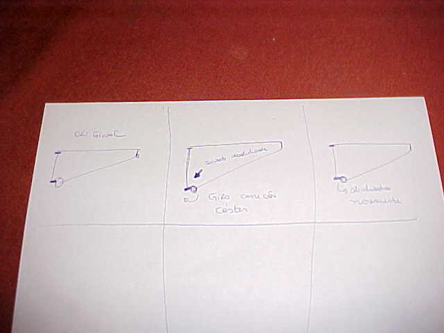

Na minha opinião esta parte:
A última etapa será a de realinhar a BARRA PANHARD , pq qdo vc gira o eixo para tras o SUPORTE DA PANHARD NO EIXO GIROU TB , e o SUPORTE DO CHASSI NÃO GIROU , por ísto terá que torcer a BARRA PANHARD para que ela fique ajustada corretamente sem ficar forçando a mesma , ou melhor : o olhal da PANHARD tem que ficar alinhado no mesmo angulo do alojamento do suporte .
Tendo em vista que a suspensão foi elevada!

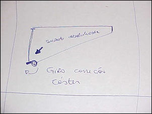

Com essa elevação, o eixo fez um giro, acompanhando as barras longitudinais.
Com o giro, o suporte "desalinhou" em relação ao chassis.
Corrigindo o cáster, automaticamente, o suporte da panhard corrige.
Veja a ilustração.
