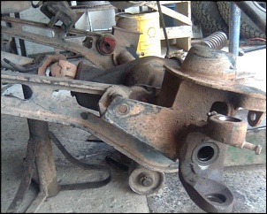

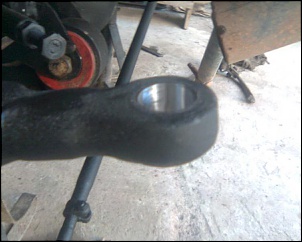

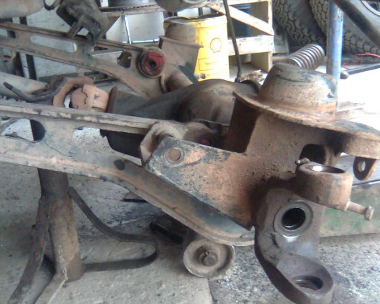

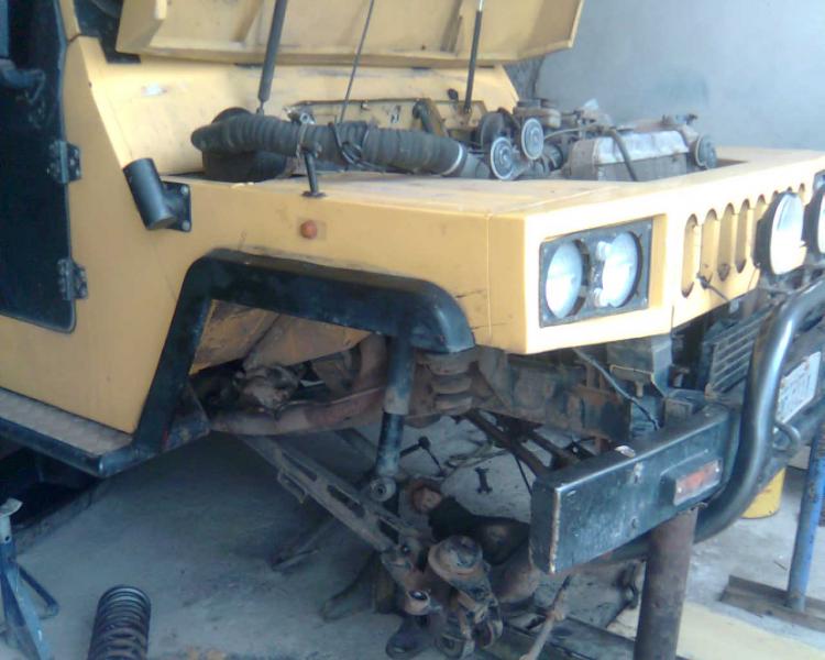

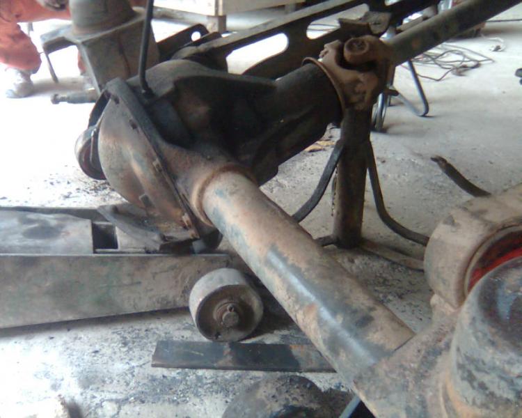

    José, obrigado pelo elogio!
    De acordo com as revisões e ajustes e modificações feitos no "Coração Valente" felizmente temos tido êxito. A soma de experências entre o foristas contribuem e muito para esse resultado e a satisfação dos proprietários fica evidente nos relatos nos diversos tópicos.
    Agumas fotos da última revisão...
    Citação Postado originalmente por jose alfredo noia rocha Ver Post
    Guilherme: Manda as fotos desta ultima revisao, tenho acompanhado todo este trabalho acho fantastico o trabalho do Nunes pena morar tao longe.Grato...........
    Miniaturas de Anexos Miniaturas de Anexos -inicio-tra.jpg   -inicio.trab1.jpg   -inicio-trab-2.jpg   -munhao-usinado.jpg   -munhao-usinado1.jpg

    Roger,
    agora é que fiquei com mais dúvidas?!?!?! Você aumentou o furo no braço do munhão pra caber o terminal de MF??? e que foto é aquela, que se não me engano foi postada por vc, onde aparecia uma espécie de "SOS" aumentando o comprimento do braço e permitindo aplicar os terminais MF??? Será que o serviço TODO é a união das duas citações...
    Me ajuda a entender isso...

    Roger,
    deixa pra lá... no tópico PURO SANGUE vc explicou, detalhadamente o serviço e tirou a dúvida sobre o SOS... desculpe a ignorância, mas não entendi que se tratava de duas situações diferentes: Rural/Willis e Engesa. Gostei muito do serviço, se der ($$$$$$$) farei isso o quanto antes no meu carro. O mais legal é que o meu carro tem eixos de Toy, logo é mais fácil de usinar as peças pois o braço do munhão desmonta sem tanto trabalho
