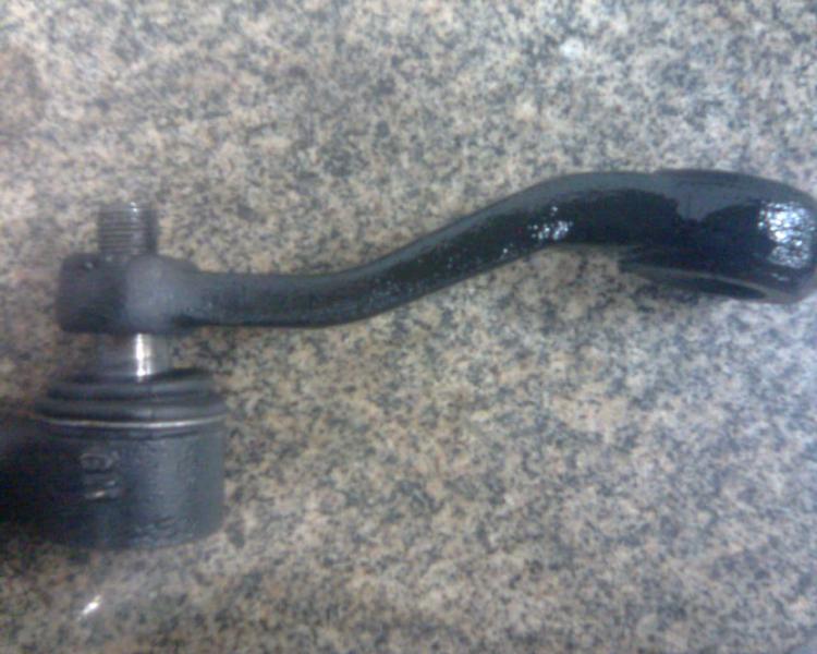

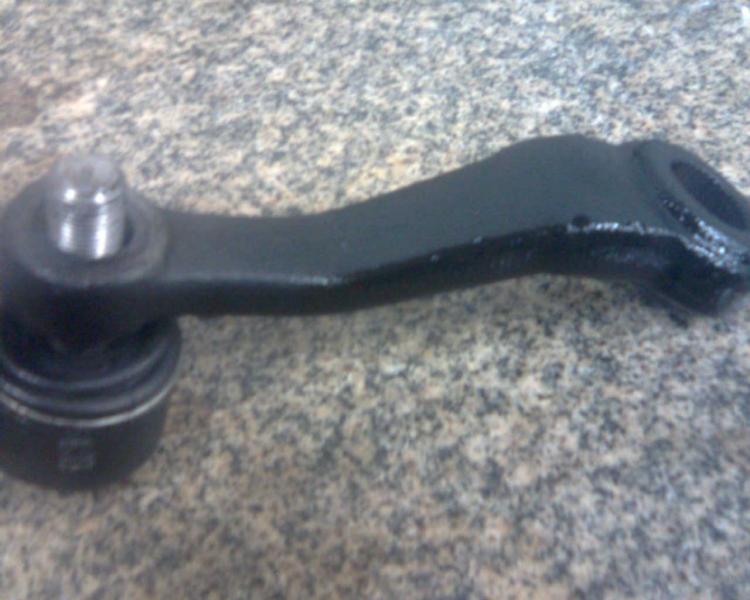

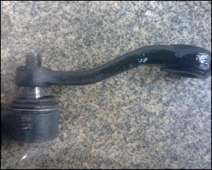

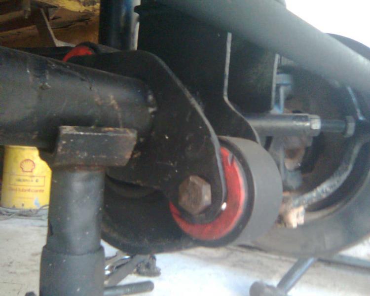

    Edu, eu estava postando as fotos e net caiu a conexão.
    Pelo que relato, o envesa do seu amigo ficou um show e super dimensionado...
    Seguem mais fotos.
    Foto 1, 2 e 4- nova posição do suporte da barra longitudinal
    Foto 3 e 4- novo pitmam e terminal MF
    Miniaturas de Anexos Miniaturas de Anexos -suporte-mod1.jpg   -supote-mod.2.jpg   -pitmam-termina.jpg   -terinal-mod.3.jpg   -pitmam-terminal.jpg

    Rogerio , muito boa essa tua idéia , ficou excelente , e se quiser voltar ao original é só inverter o processo ...

    Eduardo, essa foi mais uma opção de fazer a mesma coisa como fez o Kim e outros para corrigir o cáster e dessa forma fica mais fácil, se for necessário,fazer nova calibração como vc comentou.Eu primeiramente prezo pela segurança, depois pela facilidade de reposição/intercambiabilidade das peças usadas e também a estética do trabalho.Fazer adaptação para criar um "FRANK" só não resolve como acaba dando mais trabalho depois...
