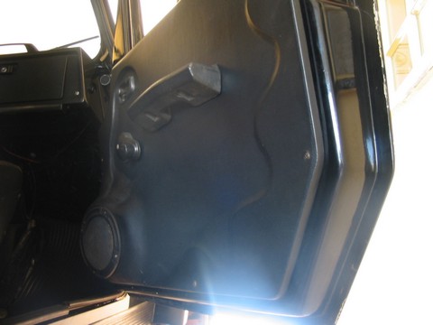

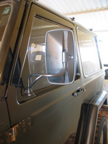

    A porta ficou show de bola, com vidro elétrico e principalmente, leve, não sei exatamente o peso. Os vidros são de kombi.
    Quem fez foi o próprio funileiro que pintou o carro, partindo de meia porta que já veio no carro, ele fez as colunas, trilho dos vidros, e o suporte na carroceria.
    Deu tum trampo da peste para acertar tudo, e não sei se ele toparia fazer outra, mas com um pouco de boa vontade, qualquer funileiro faz, se quiser empresto a minha para molde.

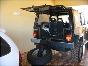

    Vai aqui alguns detalhes que considero interessante de serem observados para desenvolvimento de capotas:
    A porta traseira de minha capota é muito grande. A vantagem é melhor vedação contra poeira. A desvantagem é que é pesada e força as dobradiças e as vezes não tem necessidade de abrir isso tudo. Também complica os travamentos.
    Basta olhar o esquema da porta traseira daquelas ford explorer. Ela se divide em dois. Deve ser complicado vedar as duas, mas acredito que fica bem melhor.

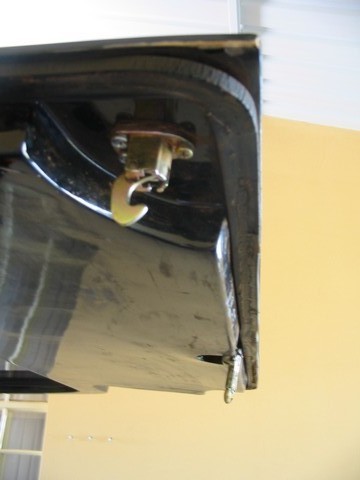

    Detalhes da tampa traseira de minha capota e a forma como foi feita as vedações. Observar que infelizmente ou felizmente foi feito uma chapa soldada que une a carroceira com a fibra de onde deverá ser colada a borracha de vedação. E os detalhes do travamento fechaduras da tampa traseira.

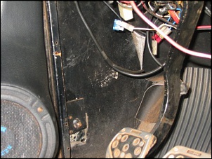

    Fotos do detalhe das portas

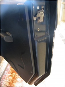

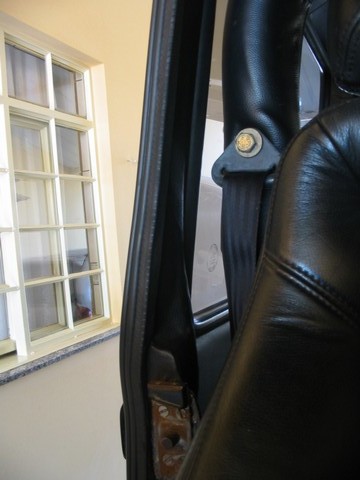

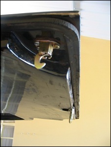

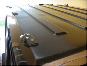

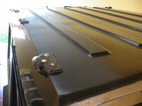

    Detalhe das dobradiças e das fechaduras. As dobradiças tem que ser maiores (mais compridas) e no lado interno da chapa tem de ser feito um reforço com uma barra chata mais grossa e também furos oblongos para permitir ajuste da porta.
    A dobradiça em breve a farei em aço inox (eu venero este metal...) com diâmetro maior nos pinos e de preferência, se couber, um saduíche feito de tecnil ou parecido bronze..(assim fica mais fácil de substituir em caso de desgaste, sem ter que desmontar toda a porta. O pino teria de permitir sua retirada rápida das portas, no caso de capota removível.
    A trava da porta no fecho rápido ficou razoável. Mas de vez em quando dá para se machucar ali nas costas..Não sei como melhorar isso..

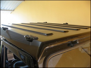

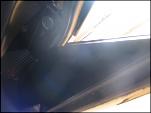

    as ditas dobradiças, teto e outros detalhes

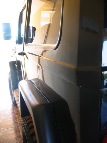

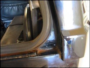

    Como a porta é pesada e a viatura não é para asfalto, tem que considerar bem o uso de dobradiças reforçadas. Na figura 66 mostra o vilào que é a emenda da vedação da carroceria com a fibra para colocar a borracha de vedação.
    A idéia do teto solar é interessante, mas complica para caramba. E sobre a idéia da barraca montável em cima do teto, é muito boa. No meu caso, eu utilizo os ganchos frequentemente. E vejo que eles podiam ser diferentes. Já deveriam ter um formato que permita o encaixe de travessas e assim suportar também a tal barraca..
