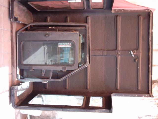

    POr enqto vão essas fotos , o funeca tava de saida e só deu pra tirar essas
    Capota com a tampa tras. e quadro de portas , nervuras de sustentação ...
    Miniaturas de Anexos Miniaturas de Anexos Pensando no desenvolvimento de uma CAPOTA DE FIBRA-capota_114.jpg

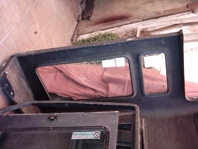

    Vidros laterais para Fase 3 , fase 1 e 2 não usa vidro pequeno ...
    Não vou mandar as medidas pq essa capota tem muita caída pra traz e os vidros não são de abrir , se fosse desenvolver faria essas sustentações no teto com estão em forma de espinha de peixe , mas não faria tão caido pra traz e os vidros colocaria de abrir ...
    []s...
    Miniaturas de Anexos Miniaturas de Anexos Pensando no desenvolvimento de uma CAPOTA DE FIBRA-capotavds_166.jpg

    Edu, achei sua sugestão muito boa!! Gostei da idéia do reforço "tipo escama de peixe" e também gostei da idéia das janelas...Quanto à inclinação, concordo também
