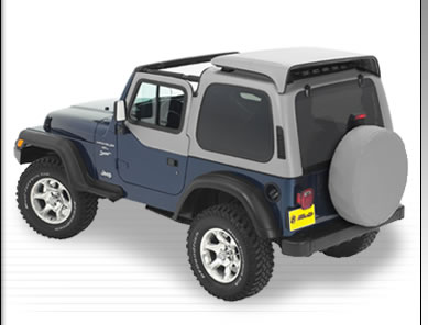

    Mais uma ilustração para dar asas às suas elucubrações...
    Saudações,
    Miniaturas de Anexos Miniaturas de Anexos Pensando no desenvolvimento de uma CAPOTA DE FIBRA-capota_convers_vel_382.jpg

    Valeu a ilustração. Tomara seja posível produzir uma capota com esta qualidade e leveza, para os EE4. Serei o primeiro da fila prá comprar.

    Essa ideia da wrangler de fazer conversível só a parte dos bancos da frente é do caramba!!! Fica leve, fácil de tirar e pôr e a parte pesada fica fixa na carroceria! Colocariamos uma borracha para vedar e umas presilhas pra segurar! A mesma presilha que usa pra segurar a capotinha no lugar dela pode ser usada para prender em cima da parte de tras da capota!!!Que que cês acham?

    Desculpe a intromissão... Estou com a idéia de fazer uma capota de fibra para o meu CJ-5. Já tenho o esboço feito pelocolega praiasecacustom4x4 de Saquarema. É algo no estilo da capota do CJ americano. A idéia é que as portas e janelas possam ser facilmente rmovíveis, e também o teto - em duas parte (dianteira e traseira). Com todas as partes removidas, ficariam as colunas - com uma discreta mas resistente gaiola por dentro. Muito esportivo e prático. O colega praiasecacustom4x4 tem umas idéias boas sobre capotas...
    Citação Postado originalmente por demarchi Ver Post
