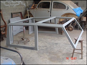

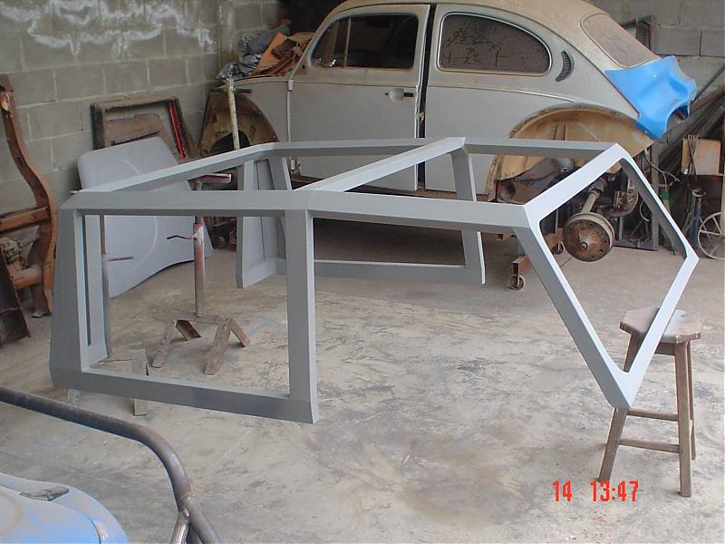

    Opa pessoal!
    Mais algumas fotos enviadas pelo Plínio!
    Miniaturas de Anexos Miniaturas de Anexos Pensando no desenvolvimento de uma CAPOTA DE FIBRA-capota.jpg   Pensando no desenvolvimento de uma CAPOTA DE FIBRA-capota-6.jpg

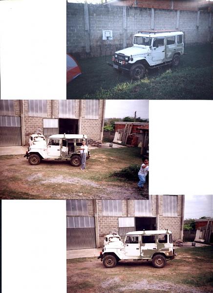

    Sei que aqui é "Engeja", mais olhem que legal essa Band 4p.
    Não está acabado o serviço, pois o Plínio constroi as peças, mais não faz a parte de lanternagem.
    Kim.
    Miniaturas de Anexos Miniaturas de Anexos Pensando no desenvolvimento de uma CAPOTA DE FIBRA-toyota.jpg

    Sou o dono da engesa com o teto partido que está nas 3 primeiras fotos da postagem 106.... com o objetivo de dirar algumas dúvidas, vou explicar um pouco o projeto da capota.
    Alguns pontos chave... gosto mais da linha reta da capota envemo, que das outras que seguem a linha da capota de lona. SEGURANÇA é Muito Importante e se aliar com estética é o máximo, facilidade para reparos e reposição é o sonho de todos os jiperos. Depois de bater um papo de aproximadamente 4 dias com o Saudoso João da Rota, iniciei o projeto da capota.
    Como não entendo de fibra, fui atrás de quem entende e encontrei o Plínio, ex-funcionário da GURGEL. Juntamos idéias, riscamos muitos papéis e chegamos ao projeto do que estão vendo no meu carro. Um mix de ferro e fibra.... mas isso durou mais de 6 meses.
    As portas dianteiras são 100% em fibra e com vidros elétricos. Depois de todo esse trabalho, um "luxo" é merecido.
    No teto da capota, mas especificamente a "folha" que tampa toda a parte superior da engesa, também é de fibra.
    Quando ao "Amarrado" em ferro que serve de estrutura para a capota, ele foi re-projetado para servir de gaiola, notém que não utilizo mais nem o Santo Antonio original. E ficou super seguro.... no meio do ano passado capotei o bixão com 5 pessoas dentro e nada de prejuizos... para os tripulantes. Nem quebrou o vidro lateral.
    Hoje as capotas são feitas em chapa para agilizar a produção e viabilizar custos.
