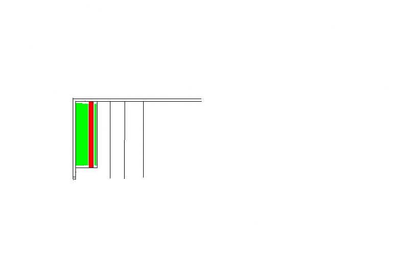

    Imaginemos que o assento do banco tenha 1m por 40cm, ficaria com 1,10m (5cm cada lado), por 30cm.
    Mais ainda em estudos, pois se a pessoa for bunduda não vai dar!!!!! (para sentar, não a bunda!)

    KIM , me explica melhor , se vc vai tirar 5 cm na altura em toda a extensão do paralama , pergunto : vc vai colocar o banco por cima dele ( do paralama ? ) , caso seja assim , vc só vai aumentar em 5 cm de cada lado do banco , ficando o mesmo com só 10 cm a mais na largura ? Caso seja assim , pq vc não aumentaria no comprimento para ocupar toda a extensão possível ? Daria em torno de 20 cm de cada lado , aí ficaria com o tamanho do banco das TOY BANDs que dão para 4 pessoas.
    Caso vc va colocar entre as caixas de roda como é original , como vc pretende aumentar em 5 cm de cada lado se ali tem a caixa de rodas e vc não tirou nada na vertical . Caso vc tire os 5 cm de cada lado na vertical para aumentar o banco , os pneus não roçariam ali por causa de ter sido estreitado ?

    Então, vamos às dúvidas...
    Não peguei a trena ainda para analisar as possibilidades.
    Os 5cm seriam em toda a extensão do paralamas traseiro.
    Assim ele ficaria mais estreito, ainda não observei quanto os pneus, se haverá espaço.
    Colocarei calços na carroceria, usando coxins de motor da Volvo (se não me engano - uns 8cm a 9cm)
    No desenho, é uma vista de cima da traseira do engesa, onde a parte vermelha seria o recorte a ser feito na parte vermelha, com a união das partes verdes.
    O banco continuará entre os paralamas.
    Assim que possível, fotografarei o jipe e farei as alterações em cima da foto.
    Kim.

    Sobre o corte para deixar 90 graus o para-lama entre o banco traseiro e o dianteiro, não vi desvantagem ainda (se a roda não pegar coisa parecida).
    Vi vantagem é que se colocar 3 pessoas, a perna dos passageiros externos ficará confortável. E não descansando em cima do paralamas original.
