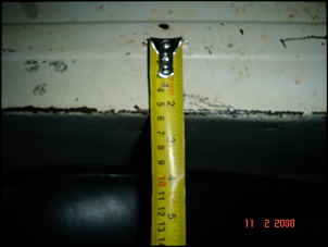

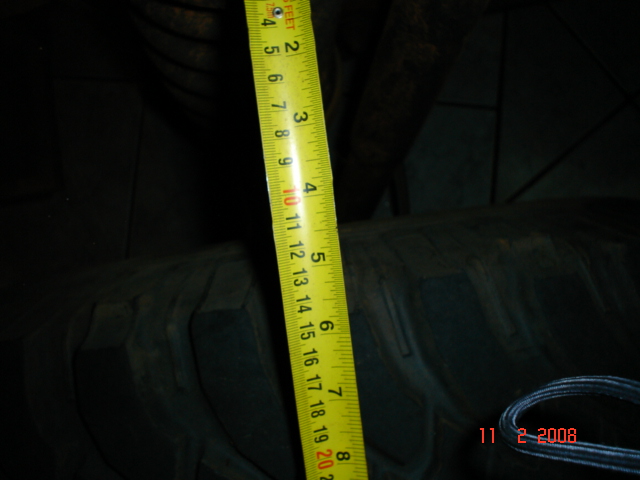

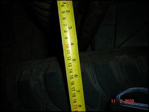

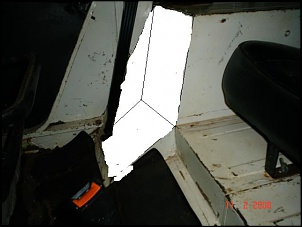

    Sei que está sendo discutido motores aqui, mais o assunto já foi ventilado.
    Segue um retoque que fiz no paralama traseiro do engesa, como também as medidas externas, podendo assim visualizar o quanto pode ser alargado.
    Tem uma foto que fiz o esboço na terra interna do paralama, ficou até que legal.
    Também tem a medida do banco até o "degrau".
    Segue as fotos.
    Kim.
    Miniaturas de Anexos Miniaturas de Anexos -dsc00683.jpg   -dsc00684.jpg   -dsc00686.jpg   -dsc00692.jpg   -retoque-kkkkk.jpg

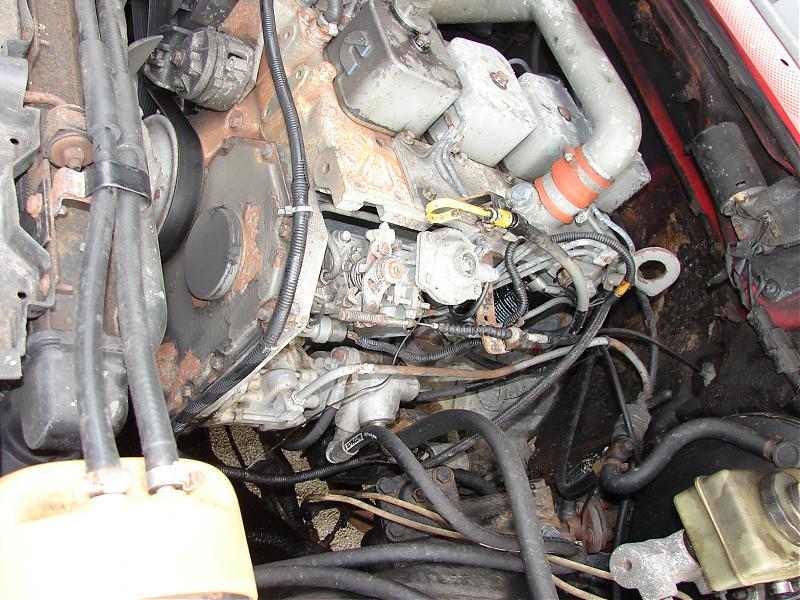

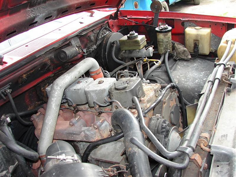

    Olha O Canhão!!!!
    Kim, olha o seu futuro canhão em uma F-4000. Acho que este não é eletrônico.
    []'s Carlos Siqueira.
    Miniaturas de Anexos Miniaturas de Anexos -reforma-engesa-sbd-066.jpg   -reforma-engesa-sbd-067.jpg

    estou terminando de alinhavar o negócio do motor, surgiu somente o problema do freio, pois o cummins não tem bomba de vácuo, é o sistema hidráulico-assistido.
    A foto que o CARLOS SIQUEIRA passou, tem a bomba de vácuo junto com a bomba do hidráulico, tipo ST4.
    Não sei se coloco a bomba ou troco o servo assistido por hidráulico assistido.
