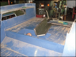

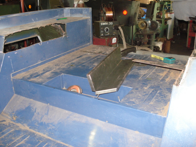

    Quanto ao recorte dos paralamas internos, estou fazendo no meu, sob medida para caber um banco do fox. Esta foto é do primeiro recorte, mas ja forma feitos ajustes.Ainda não tenho fotos definiivas, mas se vc for a Londrina, esta na oficina do Rosnel. Abraços.
    Opa Ruizin, tudo bem?
    O recorte que pretendo fazer, é igual ao que fez, só que retirando 5cm de todo o paralama. Seria retirar uma faixa na parte superior em toda a extensão.
    Sobre cortar o banco, é algo quase fácil de se fazer.
    Na parte do assento, será aumentado 10cm para os lados (lembra os paralamas) e retirado 10cm do assento, ficando assim maior o "porta malas" do engesa.
    Colocarei o mesmo rente ao "degrau", onde na foto tem a caixa de ferramentas.
    Obrigado a todos pelas opiniões.
    Kim.
