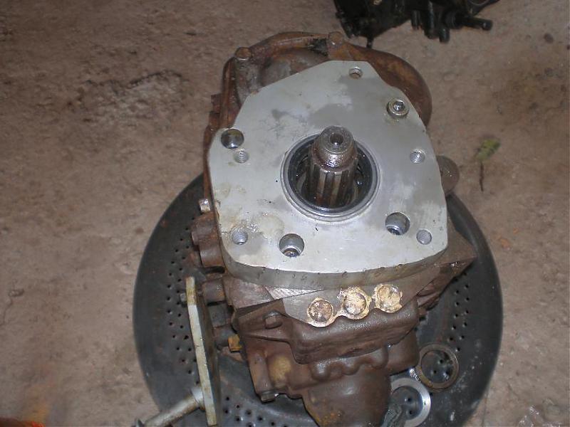

    Flange adaptação
    O "tal" flange de adaptação.
  • #95
    28/05/2004
    Campos dos Goytacazes/RJ
    1,338
    Flange adaptação
    Flange do lado oposto mostrando retentor fornecido no kit.
