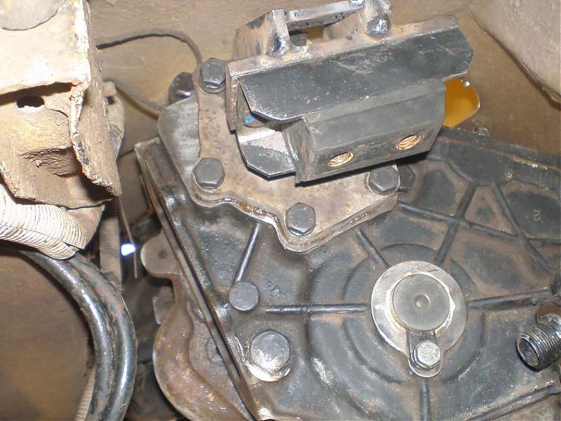

  • #99
    28/05/2004
    Campos dos Goytacazes/RJ
    1,338
    Flange adaptação
    Cardã traseiro híbrido,um lado engesa o outro toyota, redimensionado.

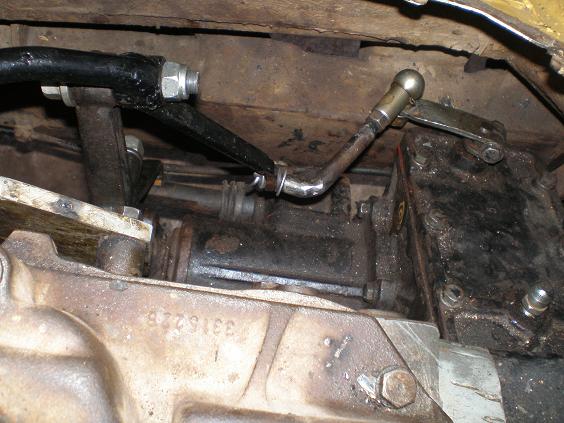

  • #102
    28/05/2004
    1,338
    mais fotos
    Para complementar a sequência de fotos da adaptação da t-case band,algumas fotos da nova alavanca.
  • #103
    28/05/2004
    1,338
    mais fotos
    Aproveitando parte do sistema de acionamento da tração/reduzida original da band,cortei a alavanca original e fiz outra mantendo-a na mesma posição da original engesa.
  • #104
    28/05/2004
    1,338
    alavanca
    Mais uma vista do sistema quase pronto.
