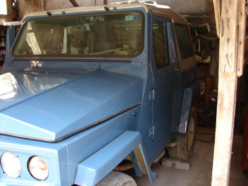

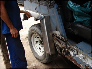

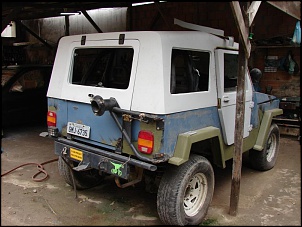

    Quanto ao assunto levantado no tópico(alargadores), na primeira reforma que fiz, levei os originais (3) em material plástico, e um em fibra (cópia), para o lanterneiro tomar como base, e confeccionar outros em chapa, mais largos. Ficaram ótimos, precisando no momento, de retoques em alguns pontos e uma proteção melhor contra os "cupins de ferro". Para fixá-los, colocamos "debrum" preto de fusca entre a peça e a carroceria, com parafusos "alem" em inox. Veja as fotos.
    []'s Carlos Siqueira
    Miniaturas de Anexos Miniaturas de Anexos -dsc01244.jpg   -dsc01245.jpg   -dsc01332.jpg   -dsc01395.jpg   -ibitipoca-2009-058.jpg
