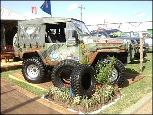

    achei essa foto recente no orku8t de um amigo, e é de feira de agricultura.
  • #359
    Usuário Avatar de valeriano
    28/04/2008
    1,785
    Citação Postado originalmente por fpc3 Ver Post
    Que pneus são esses que ela tá calçando?
