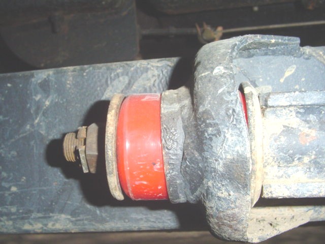

    No eixo traseiro os esforços são bem maiores na barras longitudinais(tendencia de girar) e até justifica o PU (aguenta mais compressão), mas no eixo dianteiro tô partindo para as de borracha da F-4000.
    Achei essas buchas por R$3,00 cada (4 por eixo).

  • #68
    Flavio, é mais ou menos isso , usar borracha apenas nas buchas dos tirantes ao chassis(no mesmo lugar que aparece na foto acima postada pelo SJKCaio) , panhards e os demais pontos ficam com as de poliuretano, digo isso para poupar um pouco mais esses tirantes pois o pu é mais firme que a burracha e necessita de mais força para ser comprimido.
    relendo o que escrevi vi que ficou meio confuso mesmo ja vou corrigir
