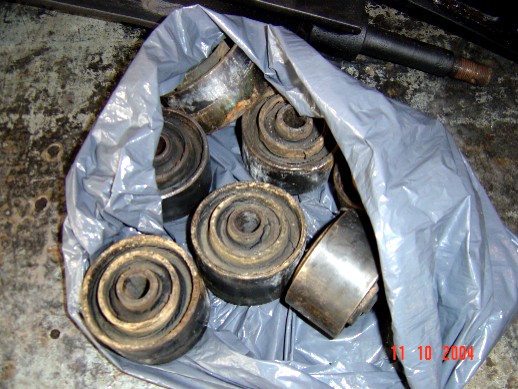

    Estou realizando a troca das bruchas das Barras Transversais Dianteira e Traseira.
    As buchas que estavam no Presator ainda eram as originais !!!!! ou seja, estavam bem detonadas. As buchas novas entraram com folga, portanto precisarei resolver isto antes de efetivar a montagem. Acredito que esta folga seja em função do antigo propeietário ter rodado com as buchas originais sem realizar a devida manutenção
    As buchas novas são da DAMPER em PU, assim como as buchas da Panhard que tb já foram trocadas.
    Vejam nas fotos a descrição das buchas da Damper as quais eu adquiri com a Garra4x4.

    São essas buchas mesmo ...
    Se entrar com folga vai ficar trabahando deslocada e detona a bucha que trabalha em diagonal á ela rapidinho ...
    Não sei qual seria a solução mais prática , talvez bater punção na beirada da panhard pra manter a bucha presa , se não for muita folga segura ...
