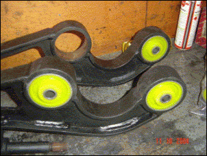

    buchas Pu vermelha com borda sobresalente
    Pessoal o Luciano Strelow num outro tópico sobre eixo dianteiro engesa postou umas fotos que no braço transversal e no longitudinal estão equipados com umas buchas bem parrudas e parecem dar muita segurança, vejam que elas tem uma saliência que sai para fora e envolve a borda do braço, já as amarelas que usamos, como mostram as fotos que o Marcos Gnecchi postou neste mesmo tópico, não tem essa saliência, peço licença ao Luciano e ao Marcos exibir as novamente as fotos para mostrar as diferença. (vejam abaixo.)
    E aproveito para perguntar se alguém sabe aqui em São Paulo sabe onde encontrar as Buchas vermelhas iguais as do Luciano que é do RS.

    Usuário Avatar de gnecchi
    12/05/2004
    2,583
    Re: buchas Pu vermelha com borda sobresalente
    Citação Postado originalmente por kaliba
    Kaliba,
    Esta bucha que o Luciano Strelow está usando pode ser encontrada na Rota4x4 (tem a mesma forma, mas não sei se é vermelha ou amarela). Está bucha é bi-partida, por isso possui esta "saliência"..... já vi alguns relatos aqui no Fórum que esta bucha bi-partida acaba solicitando demais o parafuso passante que fixa as transversais
    Por enquanto as buchas que instalei da Damper e adquiridas com o Rodrigo da Garra 4x4 estão blz.

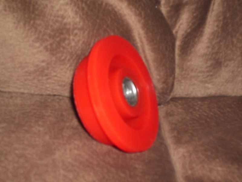

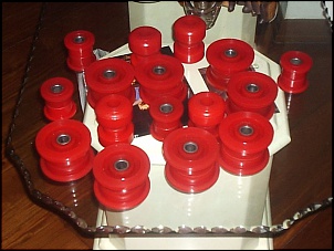

    Chegaram hoje
    agora é só alegria
    Miniaturas de Anexos Miniaturas de Anexos Kit buchas Poliuretano-p7251010_117.jpg
    Dodge Ram 2500 CD BFs 37" + Bullydog Triple Dog
    Miniaturas de Anexos Miniaturas de Anexos Kit buchas Poliuretano-p7251006_161.jpg

    E aí Eduardo,
    Quanto morreu neste Kit de buchas PU?
