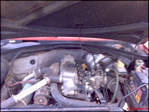

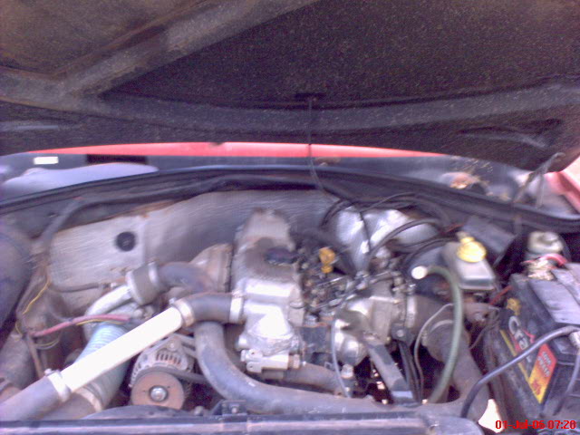

    ET, eu uso o 14B na minha camper a 3 anos e a 1,5 anos eu adpt um turbo que gera 0,9 bar, ficou excelente.
    Mas dizer que o 14B turbinado tem 153 cv e um exagero.
    O motorzinho 100%, Manutenção e 0% até hoje só troquei o oléo.
    Quanto a adaptação, eu usei a caixa seca do motor 14B o plator do 14B o disco do 608, o rolamento do 14B com o T-case da camper que e 240-V o comprimento do piloto deu certinho nas prescisei fazer uma nova furação na caixa.
    Ai Vai umas foto.
