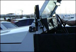

    Há muitos exemplos de adaptação, talvez a melhor seja a do espelho do jipe do Luciano Strelow, mas todas exigem ferragens pesadas ou furação da lataria. Este Blawer, eu comprei usado, aqui mesmo. Custou "baratim". Foi plug and play.
    Depois eu falo se tá dobrando com a ventania.

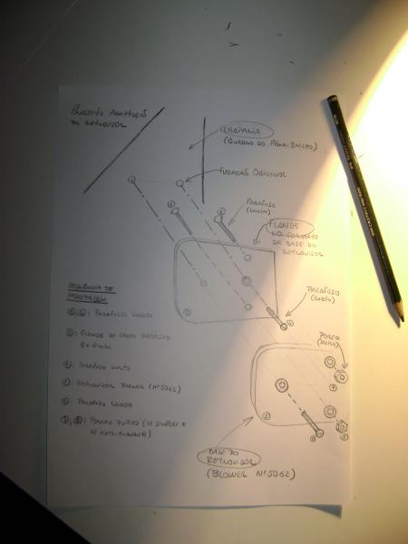

    Olá Pessoal, como eu não tinha encontrado um retrovisor compatível com a furação original do meu Engesa Fase 1, sem capota (com dois furos alinhados na horizontal, na lateral do painel do pára-brisas), acabei comprando um da marca BLOWER, modelo nº 5062, novo, por R$ 114,00. Está com 1 mês de uso e funcionando bem.

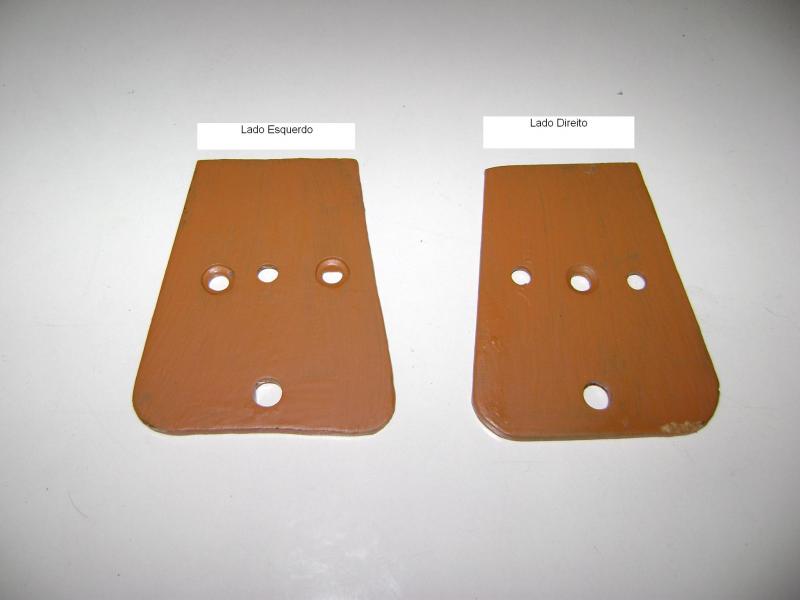

    Fiz um projeto do flange pra transferir a furação original (com 2 furos) para a furação da base do retrovisor (com 3 furos). O ex-dono do meu Engesa fez a peça pra mim. O desenho original é mostrado anexo, não está muito didático, mas foi o que pude fazer na hora que tive a idéia.
    O flange é de uma chapa de aço de 4,0 mm de espessura, possui furos com rebaixo para o encaixe das cabeças dos parafusos de rosca fina. O formato do flange é o mesmo da base do retrovisor. Eu apliquei zarcão e tinta automotiva preta antes de instalar. Entre o flange e a chaparia coloquei uma borracha com o formato do flange.

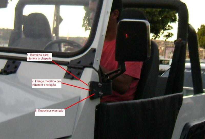

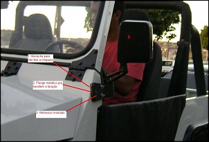

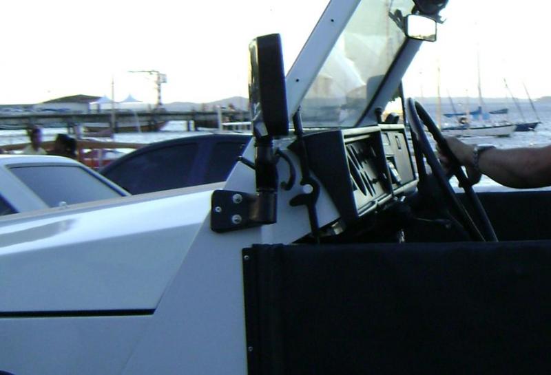

    O flange foi preso na chaparia a partir da furação original do Engesa e o retrovisor foi preso no flange a partir da própria furação da base do retrovisor, que também foi repetida no flange. Resultado: um parafuso ficou com a cabeça a amostra e dois parafusos ficaram mostrando as porcas auto-travantes. Tenho certeza de que na rua ninguém repara isso, rsrs.
    Todos os parafusos usados são de inox (por capricho mesmo). Está com 1 mês de uso. A fixação ficou rígida e o retrovisor não vibra.
    Caso o retrovisor apresente problema algum dia, posso substituir por outro da marca METAGAL. Espero que a furação seja a mesma, caso contrário farei outros flanges, rs.
