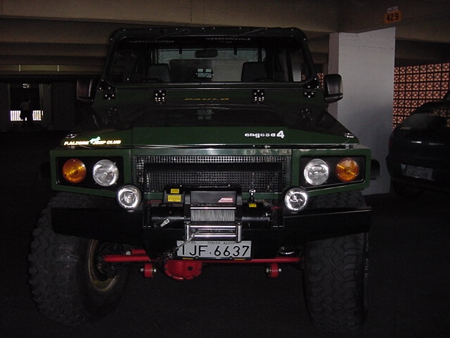

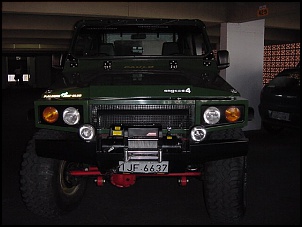

    ESPELHO EXTERNO
    OLHE ESTA OUTRA IMAGEM DOS ESPELHOS
    LUCIANO

    Fala Luciano!
    Cara, esse Engesa verde é seu??? Tá lindão hein! 8)
    Vc devia colocar ele no topico Frota 4x4 para todo mundo ver.
    Citação Postado originalmente por LUCIANO STRELOW
    CASSIO!
    AO INVÉS DE ADAPTAR OS ESPELHOS DO WRANGLER, TENTA ENCONTRAR OS ESPELHOS DA TOWNER. FICAM BEM ADAPTADOS JUNTO A COLUNA E ESTETICAMENTE PERFEITOS.
    ABRAÇOS
    LUCIANO
    Esse espelho parece que tem a 'perna' curta. Mesmo assim da boa visibilidade??? Esteticamente estão bonitos mesmo.
    Estava pensando em recortar uma peça de acrilico bem fino e colocar no lugar onde existe o plastico transparente do quebra vento. Mas fico preocupado com a questão de segurança em caso de acidente. O maior problema que eu vejo com relação ao espelho retrovisor é justamente pelo fato do plastico ser muito opaco e atrapalhar a visibilidade.
    Pensei tb em mandar fazer um quebra vento que possa ser aberto/removido mas isso não funcionaria em caso de chuva.
    Os espelhos presos no capo que estão colocados no Engesa que comprei dão uma visibilidade excelente. Infelizmente ficam horriveis esteticamente, parecem duas orelhas. Vou tirar!

    RETROVISORES DE ENGESA
    CASSIO!
    SEM DÚVIDA ELES SÃO DE PERNA CURTA E A VISIBILIDADE ATRAVÉS DO PLÁSTICO É PÉSSIMA. O PROBLEMA DE COLOCAR ESPELLHOS COM BRAÇOS LONGOS É QUE DEIXARÃO OS POSSANTES MUITO LARGOS. O RISCO DE QUEBRA AUMENTA MUITO, SEJA NAS TRILHAS OU EM GARAGENS. INTERESSANTE ESTE POLICARBONATO. SERÁ QUE DÁ PARA SUBSTITUI-LO NO LUGAR DO PLÁSTICO ALI NAQUELA VENTANA?.
    OBRIGADO PELO ELOGIO. TAMBÉM GOSTO MUITO DO MEU ENGESA. AGORA ESTÁ NA OFICINA SUBSTITUINDO O EIXO DIANTEIRO POR UM DANA 44.
    ABRAÇOS
    LUCIANO

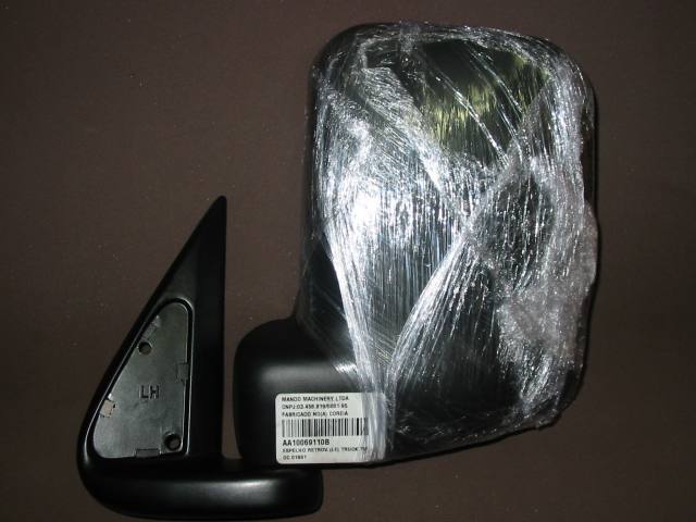

    Fui atras da ideia do Retrovisor da TOWNER e consegui com um amigo meu que importa direto os originais por 85 reais cada , peguei para instalar no meu Engesa , se quiserem uma foto mais detalhada , posso postar aqui , tambem posso levar no ginasio SBC .
    Abraços Claudio

    Peguei hoje ,ainda tá no plastico ,não sei quando vou instalar ,mas tirei umas fotos para mandar ,por isso disse que posso leva-lo (só o retrovisor),no ginasio SBC ,ou numa quinta em SP ,mas dependo de um amigo para ir ao Ibira por causa do rodizio .
    Obs: o Espelho é daqueles especiais que reduzem a imagem .
    Abraços , Claudio

    CARA TU VAI VER COMO FICARA BEM ESTES ESPELHOS. NA ÚLTIMA TRILHA QUEBREI O VIDRO, QUE ERA ORIGINAL COM INSCRIÇÕES EM COREANO OU CHINES SEI LÁ. GOSTARIA DE COMPRAR OUTRO ORIGINAL. PODERIA ME INFORMAR O TELEFONE DE ONDE CONSEGUIU OS TEUS
    ABRAÇOS

    A empresa fica aqui em SPcapital ,mas as vendas são só para distribuidores grandes ,é que um dos donos é amigo meu ,por isso consegui fuçar no estoque dele e achar as peças ,o que eu posso fazer é comprar e mandar via sedex ,pois não sai varejo de lá ,se voce tiver interesse vamos ver quanto sai o sedex.
    Esse aqui tambem tem o vidro escrito em coreano ,é que eu não consegui colocar as duas fotos anexados ,vou mandar aqui.
    Abraços Claudio.
    Obs: como você fixou ,pois não veio parafusos ,e os furos são proximos da borda ,parece que se colocar Sextavados em vez de Fenda ou philips ,vai ficar esquisito.
