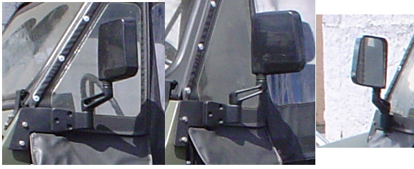

    Pessoal eu fiz um suporte para o retrovisor do meu FI , a aparência da para melhorar mas o resultado ficou muito bom
    ai vai a foto
    Gerson
    Jacareí
    Engesa FI 4.1 ainda se recuperando do tombo
    Gerson,
    O seu ficou muito bom! Pena que eu não ví antes. Teria feito igual!
    O meu foi uma adaptação de braço de CJ com o Wrangler. Ficou "orelhudo"!
