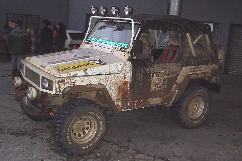

    Pois é. Percebi que ele já tinha aparecido outras vezes, mas o que vale é que estou à disposição para ajudar. Sei tudo o que tem atrás do painel de nosso carro.
    Segue foto do meu carro.
