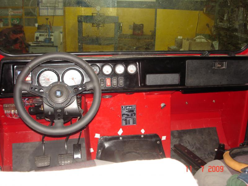

    Segue foto do painel que adaptei e coloquei no ViraLatas. Tive trabalho, mas gostei bastante do resultado final.
    Abaixo vai o link do tópico do ViraLatas, com mais detalhes e outras fotos.
    http://www.4x4brasil.com.br/forum/sh...076#post930076
    Miniaturas de Anexos Miniaturas de Anexos Painel do Engesa-painel-pronto4.jpg

    Luca , de que carro são esses botões ???
    Ja quebrou de novo o botão da lanterna , não foi boa idéia esses botoes do Fiat pela Engesa ... esses botoes que vc colocou são quase do mesmo tamanho do original fia facil adatar na cx original ...

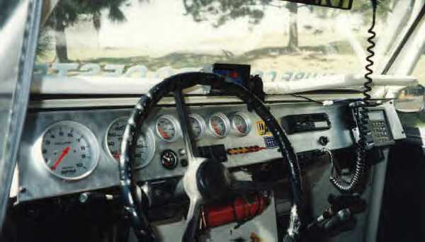

    Outra idéia seria você mesmo fazer o seu. Segue abaixo uma foto de um painel bem simples que eu peguei na net. Acredito que ele tenha sido feito em alumínio...
    Boa sorte na empreitada...
    Miniaturas de Anexos Miniaturas de Anexos Painel do Engesa-painelengesa_191.jpg
